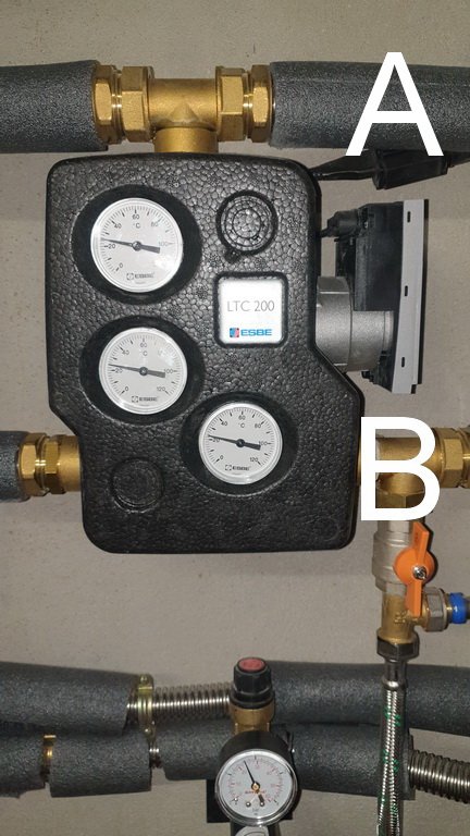

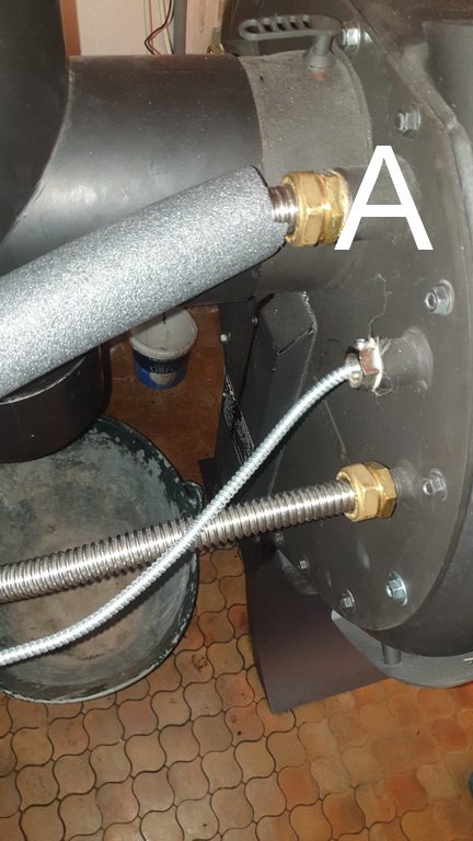

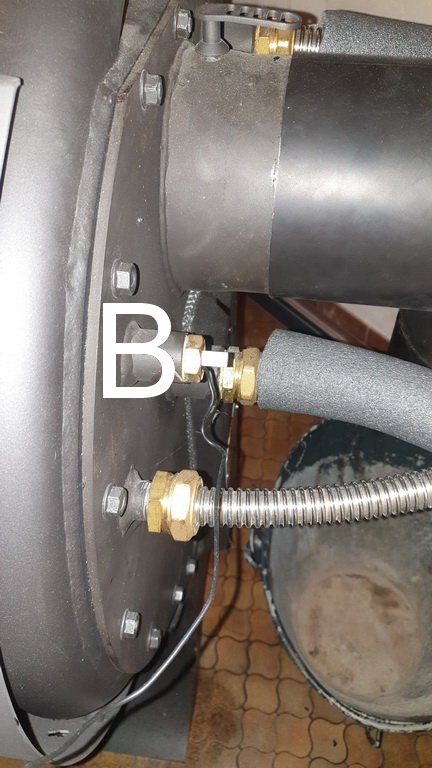

D’abord merci pour vos réponses. Je vais essayer de répondre à chacune :
* photo de l'arrière du poêle pour voir le branchement et le régulateur. * relevé de température depart/ retour pendant le fonctionnement.
Quand la température est inférieure à 65 °C l'eau tourne en boucle dans le poêle jusqu'à atteindre le 65°C
Quand la température de 65 °C est attente, le thermostat du régulateur commence à s'ouvrir (LTC 200 Esbe) et la température de départ augmente et peut monter jusqu'à 80°C
La température de retour est assez proche
* relevé de température depart / retour ballon.
Cela dépend de la température du ballon mais en gros je prend l'eau en bas du stockage et la sortie du poêle arrive en haut du ballon.
Après une journée sans allumer le poele mon ballon est à 60°C en haut et 57°C et le bouclage du circuit poele est à 26°C. Cela signifie que le thermostat est fermé et qu'il puise pas l'eau du ballon.
* Normalement la pompe de charge est coté poêle.. et recycle l'eau tant qu'elle n'est pas chaude. De l'eau chaude commence à circuler vers ton ballon uniquement quand la température est bonne.
=> C'est exactement ce que je constate... J'ai respecter le sens de montage du régulateur

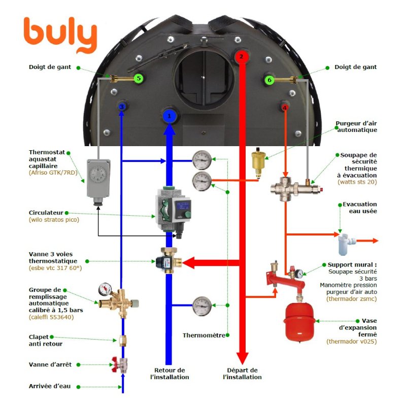

Voilà le schéma hydraulique fourni par le fabriquant

Schéma de montage du régulateur
Schéma de montage du fabriquant du poele

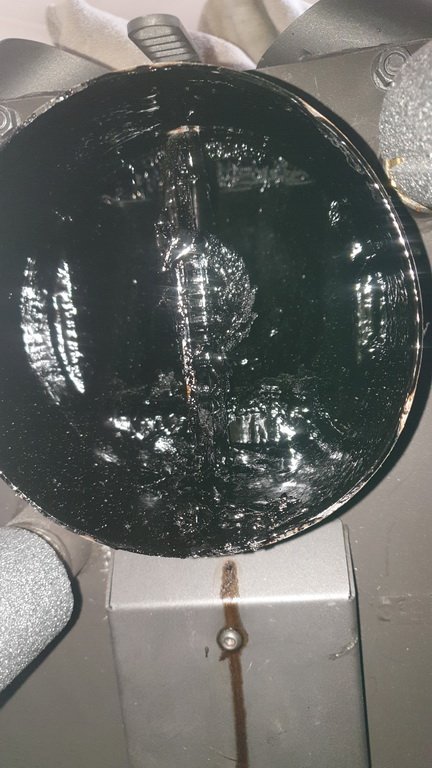

J'ai démonté le conduit hier et après 3 semaines d'utilisation voilà la tête du conduit : Je pourrais refaire mon allée avec tout ce goudron !!!

Bon ben coté hydraulique j'ai l'impression que c'est tout bon.

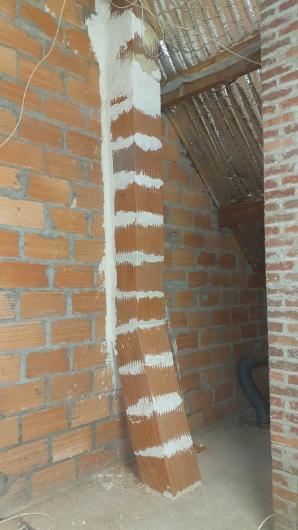

Le prbl semble venir du coté de la fumisterie. Déjà un conduit simple paroi de 150 dans des boisseaux de 400x400 ça doit "flotter" un peu
. Du coup pour refroidir les fumées y'a pas mieux mais bon quand même. Par exemple sur ma chaudière le constructeur préconise des conduits double paroi isolés.
Est ce que ton conduit de cheminé est rectiligne ?
Pour connaître le tirage il faut mesurer la dépression en fonctionnement avec l'appareil "qui va bien". Sinon a tu moyen de mettre un régulateur de tirage?
Peux tu nous faire des photos de la fumisterie ?

les boisseaux font 35 cm de côté ext.
C'est un flexible simple paroi qui a été monté. Peut être que le tirage n'est pas suffisant du coup la combustion est mauvaise...
Concernant le régulateur de tirage d'après ce que j'en comprends est plutôt là pour limiter et dans mon cas ce serait plutôt le contraire. Il faudrait presque un accélérateur non ?

La vache, l'état du conduit.. Je sais même pas si c'est récupérable.
Avec une telle quantité de bistre sur le conduit.. j'aurais vraiment peur d'un "feu de cheminée"..
Ton régulateur de tirage, c'est quoi ? un moderator ? ou c'est un registre posé sur le conduit ?

Je n'ai pas de régulateur sur le conduit de cheminée. Il est sur le poile à la sortie. C'est ce qu'on voit sur la photo.

il est évident que tu as un problème de tirage; c'est quoi cette manie de vouloir mettre un tuyau dans un conduit. Je ne crois pas qu'il y ai de normes dans ce sens.Tes boisseaux ont l'air nickel, alors essaye de faire fonctionner ce poêle sans ce conduit rajouté
