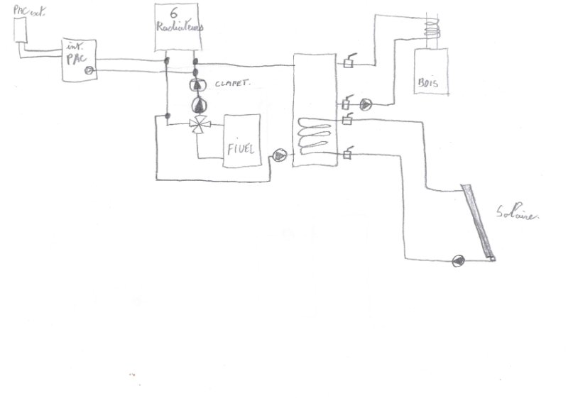

Mon avis :
Coupler 2 machines la PAC et la chaudière sur le meme circuit n'est pas le montage le plus simple.
Surtout que tu utilises 2 circulateurs et que tu boucles sur le ballon gros volume.
Si il te manque des sorties au ballon, tu peut monter des tés de grosse section et avoir 2 arrivées sur le meme point.
Cela t'évite la vanne 3V directionnelle et te simplifie la régulation.
Ci joint un schéma de principe
[attachment=0]schéma insert,solaire,chaudiere fiuel, chauffage radiateur.jpg
schéma insert,solaire,chaudiere fiuel, chauffage radiateur.jpg (25.04 Kio) Vu 8088 fois

Bonjour et merci,
ce qui m'étonne sur le schéma est que la PAC va puiser de l'eau chaude pour son fonctionnement...
ventura
Messages : 1106
Localisation : narbonne (11 )
Re: eau chaude via insert bois avec récupération extene au foyer
Message par ventura »
Dans le schéma,le fait que la PAC est en série avec le chauffage, tu régules la PAC sur la température d'eau du départ vers le chauffage
Si la température départ supérieure au point consigne PAC , alors elle ne démarre pas pour le chauffage.
Toute l'énergie produite par la PAC employé vers le chauffage en direct.
Mon avis:Je ne suis pas partisan de chauffer un ballon avec une PAC, trop de déperditions.
Il serait bien que tu détailles ta régulation, ou tes régulations ?
La température souhaité à l'entrée des radiateurs ?
Une idée sur ta question comment faire fonctionner un circulateur avec 2 régulation différentes:
piloter le circulateur avec 2 relais ( contacteurs ) monté en parallèle.
Chaque régul pilote son relais
Olivier68

ventura
Messages : 1106
Tu as raison de voir comment réagis ta maison
Je suis dans le meme cas que toi ( régulation minimaliste )
Ou en es tu des travaux?
As tu raccordé tout les éléments suivant ton schéma ?
Tu es en basse température 35-45°C
Sur ton schéma ce qui me chagrine c'est la vanne 4 voies du chauffage fioul.
Apparemment c'est une vanne à main.
Quand tu fait fonctionner la PAC tu as une partie de la chaleur qui va dans la chaudière fuel et est évacué par le conduit de fumée.
On peut évaluer l' ensemble de tes besoins de régulation pour C2 (cela ne coute rien que du papier )
La position ST4 mesure t elle la température des fumées ?
Le circulateur de l'insert a besoin d'une commande par un thermostat différentiel entre la sortie d'eau de l'échangeur et ST2
Si ST inser sup à ST2 alors le circulateur en marche
Idem pour le solaire avec thermostat différentiel : si ST3 sup à ST2 alors le circulateur solaire fonctionne.
Le circulateur du chauffage piloté par le thermostat TA2 ou par TA1

si besoin des radiateurs.. oui en basse temp. si on veut car c’est ma vanne 4 voies que je règle en fonction temp. ext. pour un départ en 35 à 45, mais ma chaudière fonctionne à 70°( sa réserve de 60L.)
Important de garder la vanne 4 voies pour éviter eau trop froide de revenir dedans et relève pac ou pas , je serai tj obligé de réguler la température de sortie manuellement…. c’était 2 ou 3 manips par an.
Pour l’instant , je ne vois pas l’utilité de la PAC pour le chauffage mais comme elle est là, autant l’ intégrer si panne de chaudière,interdiction du fuel et/ou explosion de son prix; ou revente de la maison.
Oui, minimaliste aussi et te remercie pour ta proposition car elle va dans ce sens en terme de travaux, de cout et de fonctionnement (indépendance vs EDF…).
Suis toujours en questionnement sur le fait d’apporter une eau chaude à la PAC en entrée mais tu me diras si les cycles fonctionnent fonction des températures d’eau ou de la demande de chauffage… réglage de la température de consigne?
Sachant que la PAC n’a pas vocation à tourner (en dehors de l’ECS) car quand j’en ai besoin c’est plutôt le fuel qui apportera le complément.
sur la question vanne 4 voies, même si la pac n’a pas trop vocation à fonctionner sans relève de chaudière; Une belle question que tu soulèves aussi: sur mon schéma , c’était réglé pr la vanne 3 voies.
Pour ST4, m^me si il y a un module de contrôle des fumées en option avec le laddomat, je pensais plutôt utiliser un sonde thermique en relation avec C2 et le Laddomat
oui , bien ok pour les circulateurs du bouilleur et du solaire…
Donc, encore des questions à résoudre pas à pas, sachant que je dois me décider d’ici 2 mois pour travaux fin d’hiver, donc je fonctionne tj avec le 1er schéma de mon 1er post…
je n’engage pas de travaux car ici ça commence à cailler et surtout suis encore totalement novice dans ce domaine; j’en apprends tous les jours depuis plusieurs mois.
je refais bientôt le schéma en suivant tes propositions pour plus de visibilité
Merci pour ton aide !

Un petit schéma de principe il peut être évolutif
La pose du ballon
Il suffit de monter des vannes pour mettre en attente l'évolution de l'installation.
Moi perso à la place de coudes je monte des tés avec un bouchon vissé et mon installation est évolutive.
Ce montage permet de faire évoluer avec le chauffage en fonctionnement
ensuite la pose du raccordement à l'insert
ensuite la pose du raccordement au solaire, ect...
