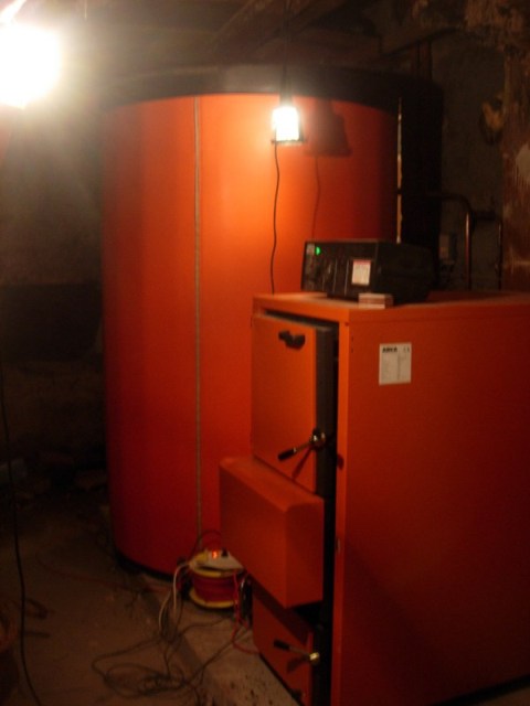

salut , voila mon installation enfin operationnelle , il ne manque plus que la pose des panneaux solaires .
premieres impressions: utilisation tres souple grace au ballon tampon , en combustion inversée le bois prend tres bien et j'ai pas rallumé depuis la mise en route , j'ai juste remis du bois et ça prend.
encore quelques incertitude pour savoir a quelle temperature de ballon tampon je dois recharger a fond le foyer mais apparement mais sans bois le ballon offre une bonne autonomie de chauffage .
grace a cette chaudiere ( 50kw qui accepte des buches jusqu'a 68 cm ) il ne faut pas longtemps ( sauf la premiere fois ou tout etait froid ) pour tout rechauffer.
le bois dure assez longtemps dans le foyer et tres peu de cendre aussi.
inconvenients : de temps en temps les buches peuvent se coincer en formant une sorte de voute , surtout si elles sont rondes .
et pour se type de chaudiere le ventilo tourne souvent ( il s'arrete qu'au dessus de la consigne max et endessous de 45° )
voila pour le moment

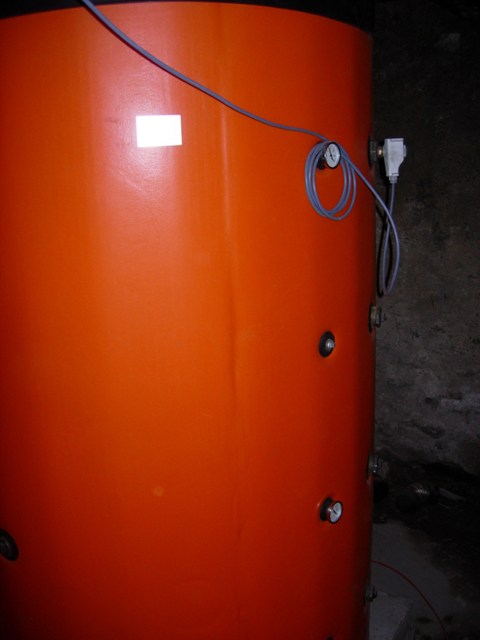

pour les photos floues c'est la faute du photographe .sur le ballon tampon j'ai deux thermometres un en haut et l'autre au 2eme trou en partant du bas , je voulais essayer de charger a fond ce ballon , j'ai pas ete plus loin que 70 en haut et 50 en bas mais je remarque qu'arrivé a ce stade ça monte moins vite en haut et que le bas le ratrappe , sans doute c'est la stratification qui se fait quand la maison ne demande plus d'energie et que tout part pour le ballon.
sur le ballon la temperature max est indiqué pour 95 degres et d'apres ce que j'ai comprit on ne doit pas recharger en bois si la temperature arrive a 80 , mais a votre avis est ce que c'est possible d'avoir 80 en haut est en bas ? est qund la temperature redescent quel est le seuil bas limite pour recharger en bois ?.

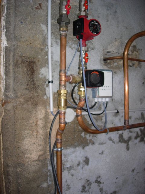

a cote le thermometre haut il y a je pense un aquastat , il gere la priorite entre chauffage ballon et chauffage ballon ecs , il est sur 65° ,hier j'entendais le circulateur qui rempli l'ecs et quand j'ai monte audessus de 65 il s'arrete et en rebaissant il se remet cela signifie qu'audessous de 65 c'est d'abord le ballon qui se charge ? je croyais quel'ecs etait prioritaire ? si je met a 40 l'ecs chargera qu'a 40 et le ballon aussi ?

Salut Boyricou, j'arrive à faire stabiliser le ballon à 85°C en haut et quasiment pareil en bas (qd il n' y a de besoin maison).
Mais pour cela je régule avec une sonde placée en bas. Sinon qd je régulais avec la sonde du haut, c'était beaucoup plus dur.
Tu recharges qd tu veux mais au quel cas tu pèses (par habitude c'est aprés à la louche), pour connaitre le beoin en kWh.

merci laurent , la sonde de regul dont tu parles c'est comme mon aquastat place en haut sur mon ballon ?et est ce que toi aussi en tournant la molette tu arrete ou declenche le circulateur pour l'ecs ?parce que plus je la monte haut et plus il faut attendre que le ballon tampon soit chaud pour que ça se declenche.dans ce cas pourquoi ne pas la regler a 50 pour qu'en cas d'oubli de rechargement et d'eau froide partout ça chauffe d'abord cela le plus rapidement possible?
cet apremidi j'avais 72 en haut et 56 en bas , j'ai fait chauffer ,et plus tard je suis arrivé toujours 72 en haut mais 76 en bas.alors est ce que du fait que la maison ne pompait pas de calories pendant ce temps il est possible qu'en abscence de circulation importante d'eau , la temperature soit plus elevée en bas qu'en haut ?
je supose que si on laisse un peu " decanter " la temperature va s'uniformiser.
j'ai fait 2 pesée de mon panier , la premiere du petit bois genre planche et pas rempli a bloc =17 kilo , 2eme pesee des buches refendues (max diametre 15 ) bien rempli = 27kg
donc rien que cela me montre qu'il existe d'enorme disparitée
d'apres mes premieres constatations je pense qu'avec 2 chargements de 30 kg je devrait pas etre loin du compte pour mes besoins .
pour ceux qui on un ventilateur pour lacombustion inversée , est ce que comme moi ça se coupe a la temperature de consigne haute (genre 84 degre) et a une temperature basse de 45 degre ?je trouve qu'il devrait s'arreter plutot a 60 degre parce que quand le bois est epuisé il faut assez longtemps pour que la temperature baisse de 84 a 45.
