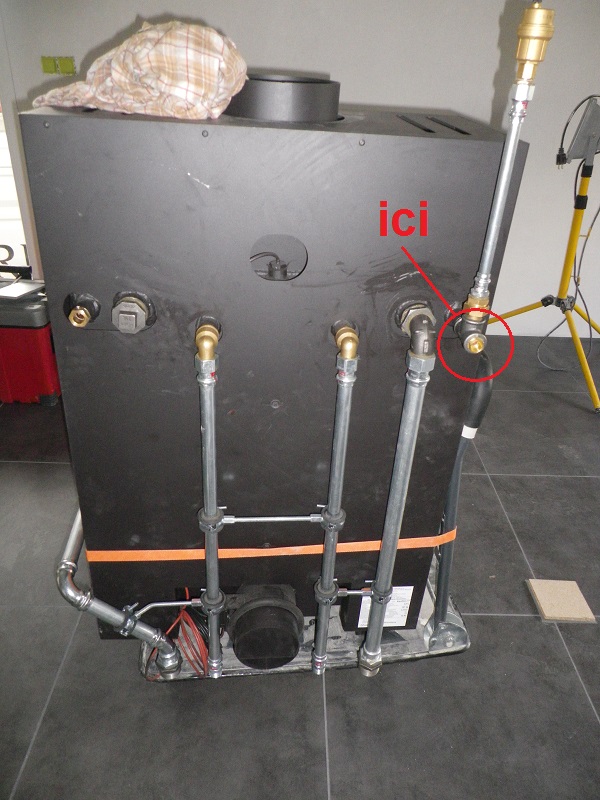

Sur le graph en effet on ne peut le voir car c'est uniquement visible sur l'unité de charge .
La sonde Poêle du MS est prise sur le haut du poêle qui ne reflète donc pas la T° retour.
Voir :
Voir :
- Messages : 2844
Re: [Help] Première mise en service, c'est grave docteur ?
ah, ok mais tu ne nous dis pas tout
euh tu voudrais pas rajouter une sonde sur le retour du poele, juste pr voir ?

Je peux faire un essais en effet, si je place la sonde provisoirement contre le tuyau de retour avec de la pâte thermique c'est jouable ?

Nos messages se sont croisés.chestroled a écrit : Je peux faire un essais en effet, si je place la sonde provisoirement contre le tuyau de retour avec de la pâte thermique c'est jouable ?
Oui tu mets la PT1000 collée avec du scotch alu sur le tuyau et ensuite tu recouvre bien avec un isolant. Même pas besoin de pâte thermique.
tu n'as pas de sonde au milieu du ballon ? sinon pr vraiment avoir une bonne info de l’énergie présente ds ton ballon , le mieux c'est de mettre un capteur de pression (0-5bar). c'est trs précis et de façon continue.
Mets aussi des sondes sur le serpentins ECS pr voir le thermosiphon. Tu as combien d'entrées sur ton MS ? tu utilises combien de sondes actuellement ?
