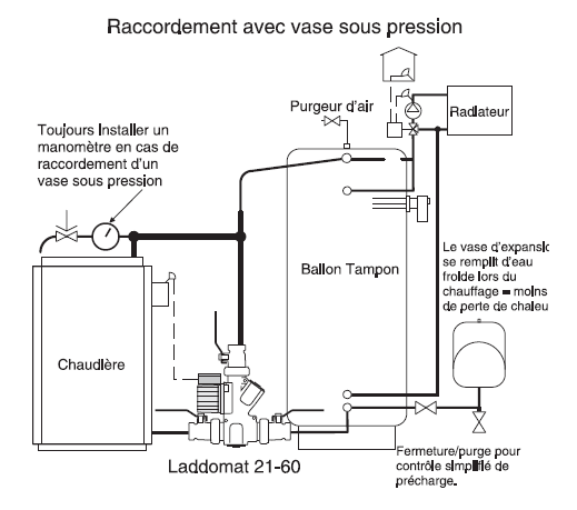

- Messages : 2846
Re: Solaire pour aider ma chaudière bois
bjr a tous,
@Kane07,
Euh ta chaudière est installé comme ca ? Elle ne va pas durer. Il faut absolument une boucle de recyclage pour rester au dessus du point de rosé.
Il te faut un thermovar ou laddomat (ou une V3V pilotée) sur une boucle courte.
De plus ton VE n'est pas positionné de facon optimum ni pour sa durée de vie, ni pour le rendement.
Il faut le raccorder au bas du BT comme ca il se rempli d'eau froide et non pas d'eau a 80°C. La membrane te dira merci et le rendement aussi
voir les détails de fonctionnement ici: http://www.plomberie-pro.com/local/uplo ... nual_F.pdf
@Kane07,

Bonjour,désolé des réponses tardives, je n'ai plus d'Internet depuis 1 mois car ligne téléphonique HS, alors la 3g ça va bien 5min mais là j'ai plus de forfait...lebritish a écrit : Euh ta chaudière est installé comme ca ? Elle ne va pas durer. Il faut absolument une boucle de recyclage pour rester au dessus du point de rosé.
Il faut le raccorder au bas du BT comme ca il se rempli d'eau froide et non pas d'eau a 80°C....
Bref j'ai oublié de préciser que c'est une chaudière Perge et que le principe de ces chaudières c'est d'avoir une circulation interne (de 50L) en thermosiphon et donc de ne pas avoir besoin de boucle de recycl + V3V... Pour la petite histoire nous cherchions une chaudière extra simple (avec peu d’électronique) pour éviter au maximum les problèmes lié à la foudre qui tombe souvent par ici. En 3ans nous avons changé 5 fois de livebox (je sais c'est fragile m'enfin...) et dernièrement j'ai retrouvé mon circulateur radiateur dans mon panier de carotte car il a explosé
Concernant le VE, il est en faite placé à l'arrivée eau froide (AEF) et est dans le même circuit que le bas du BT mais peut effectivement se charger d'eau chaude, je vérifierai, merci du tuyau
