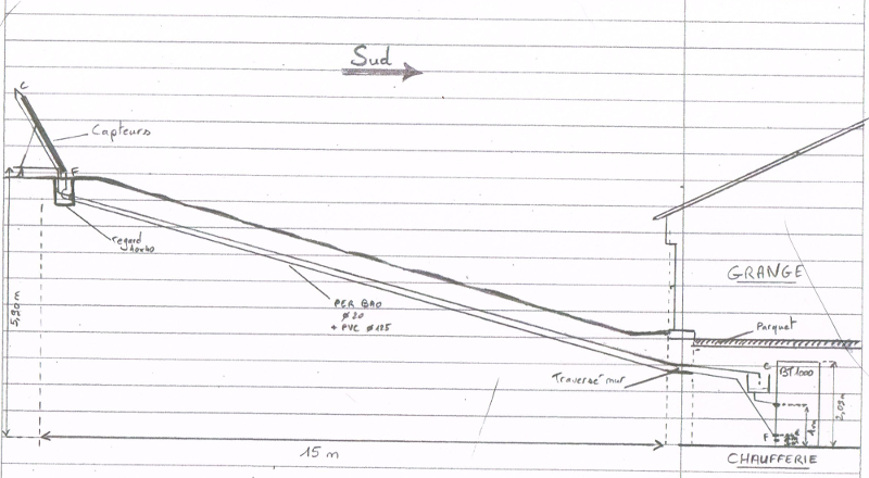

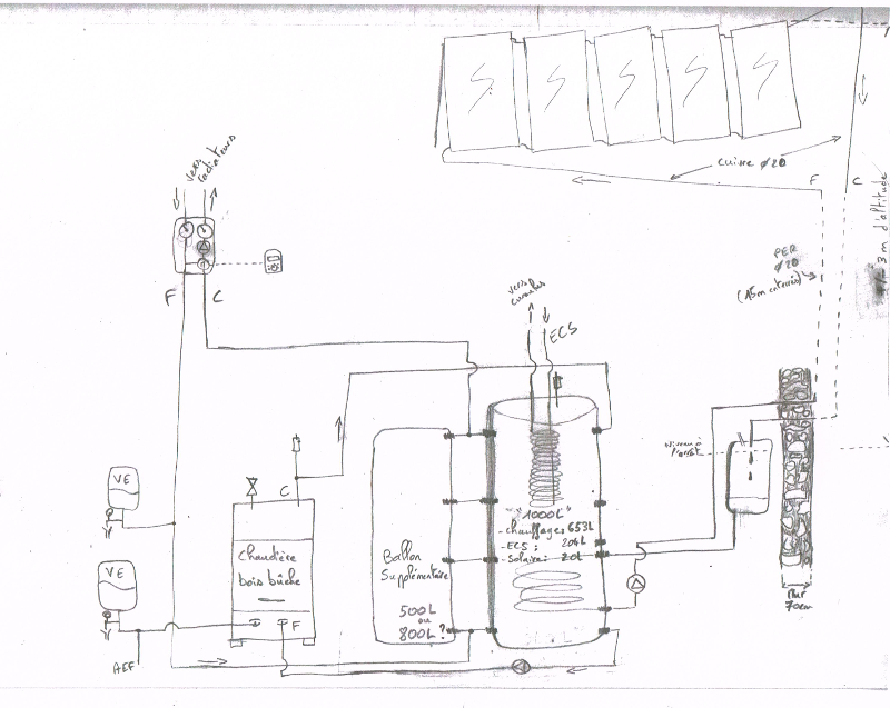

Voici un récap de ce que je souhaite mettre en place:
-5 tinox de 2.42m2 au sol
-liaison en multicouche D20 isolé enterrée
-Drain Back dans la chaufferie (peu pas le mettre plus près...)
Voici le Plan de coupe du terrain:
plan coupe terrain800.jpeg (230.09 Kio) Vu 15386 fois
et le schéma de principe:
schéma de principe800.jpg (292.98 Kio) Vu 15386 fois

Encore qlq questions techniques avant de me lancer:
1/Le circulateur des panneaux va se trouver à environ 7.5m sous le haut des capteurs ( :oops: ), est ce que ce circulateur (8m de hauteur nanométrique) ferait le job de chasser l'air lorsqu'il se mettra en route?
J'imagine qu'il y a d'autres éléments à prendre en compte mais je ne sais pas calculer les pertes en charge total de mon instal...qlq1 peux m'y aider svp?
2/J'imaginai 3 scénarios selon les saisons: (car c'est peu rentable de chauffer 1000L d'eau morte pour avoir de l'ECS n'est ce pas?...)
**De Novembre à Mars: BT1000L chauffé par la chaudière bois + solaire (un peu) = production chauffage et ECS + circulation dans le murs chauffants.
Le BT200 pourrait être couplé en II pour + de réserve dans le cas où j'ai bcp d'apport?
**Mi-saisons: BT200L chauffé par le solaire (+ chaudière si besoin) + murs chauffant en direct. C'est là où je devrait faire le + d'économie de bois!
**De juin à septembre:
solaire dans le BT200 = production ECS + délestage dans le BT1000 si besoin
Qu'en pensez vous?
3/Avec quoi doit je réguler tout ça?
Merci bcp pour vos lumières, j'ai hâte de m'y mettre mais plus je lis sur le sujet moins je suis sûr de mes choix! :marteau:

Montage un peu atypique + Ardèche => La solution se trouve près de chez toi ;-) : Patrick07 http://ard-tek.com/
Son automate permet tout et même plus encore :smile:

J'ai commandé le multicouche de 20mm, des tubes isolants ep 19mm et du fourreau pour enterrer tout ça :roll2: car je n'aurai pas la mini pelle éternellement :mefie:
Reste que je doit faire un choix concernant le circulateur...Selon mon dernier plan de coupe, un circulateur poussant à 8m est nécessaire c'est bien ça? (voir mon dernier post plus haut)
D'avance merci ;)

Kane07 a écrit : Reste que je doit faire un choix concernant le circulateur...Selon mon dernier plan de coupe, un circulateur poussant à 8m est nécessaire c'est bien ça? (voir mon dernier post plus haut)
("J'ai du mal à calculer les pertes en charge de mon instal pour dimensionner le circulateur... Surtout pour l'amorçage du drain back... Avez vous des adresses/lectures qui pourrait m'aider svp?")
Ceci pourra t'aider...
viewtopic.php?f=15&t=8609&p=111476&hili ... ge#p111476
