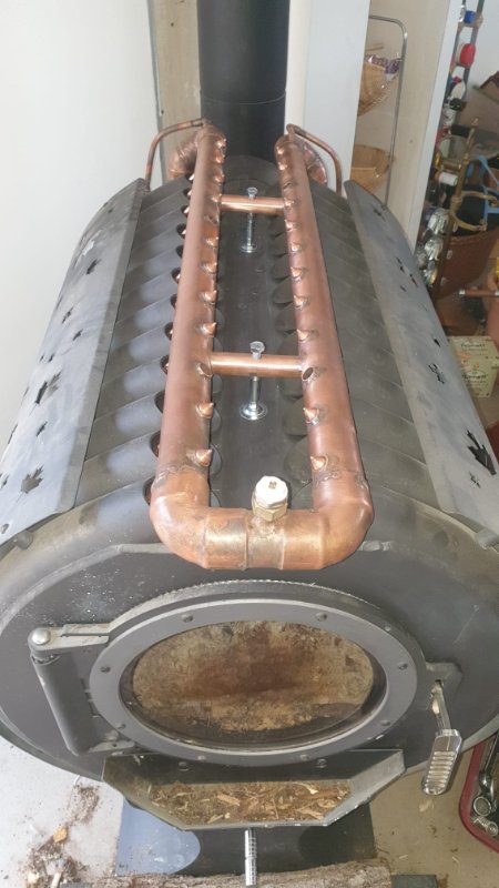

Je reviens vers vous pour partager mon chantier.
Après plusieurs semaines de travaux pour remplacer la chaudière et fiabiliser l'installation, voilà les photos de l'échangeur que j'ai fabriqué pour récupérer l'énergie du poêle.
Je travaille encore sur le pilotage de la chaudière Frisquet pour lui faire comprendre qu'elle ne doit pas chauffer quand j'envoie sur le circuit de chauffage. Dans la configuration de base il n'y a rien que me permettrait de lui faire comprendre ce qu'elle doit faire. Si quelqu'un maitrise la regul de cette chaudière (Hydromotrix 32 Kw) sur ce forum j'aurai quelques questions à venir...

J'imagine une différence de puissance de l'échangeur .... peut etre, c'est en tout cas la préconisation du fabriquant.
Beau boulot en tout cas, bravo

des caloducs, et un refroidissement de sécu sans injection dans le circuit ?
chapeau ! on veut des retours !!!

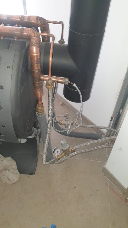

J'ai mis en service ce week end. Pour rappel ce n'est qu'un prototype basé sur une intuition et sans calcul préalable de la puissance...
Pour l'instant, la température de l'eau dans l'échangeur ne dépasse pas les 50°C en usage normal du poêle.
Du coup la regul (ESBE LTC 261) ne s'ouvre pas assez pour charger le ballon de façon suffisante. Le thermostat est un 60°- 65° que je vais remplacer très rapidement par un 55°- 60°. Hélas c'est le minimum qui semble existé. J'aurais bien aimé mettre un 40-45 car avec mon échangeur car il n'y a plus de risque de baisse des températures des fumées puisque je prends les calories dans l'air.
Je vais aussi réfléchir au bypass du ballon de stockage pour une injection directe dans le circuit de chauffage. Cela me permettrai une utilisation plus rapide de l'énergie produite. Actuellement, la température du ballon est passée de 16 à 32 ° après un week end d'utilisation et cela est trop juste pour une exploitation dans le réseau de chauffage.
Il faudrait que je mette en place aussi un calorimètre pour évaluer la puissance de l'échangeur.
Voilà mes premiers retour. J'en partagerai d'autre au fur et à mesure...

Je suis impressionné par ton échangeur. Belle pièce de plomberie/ferronnerie et idée très ingenieuse.
As tu un schéma de branchement échangeur de cheminée-ballon tampon-radiateur ?
Par contre là je comprends pas. Comment est tuyauté ton ballon tampon? Si monté correctement alors tu ne devrait pas avoir besoin d'un bypass. J'ai une chaudière bois bûche reliée à un ballon et dès que la chaudière chauffe l'eau des radia est chaude sans attendre que tout le ballon monte en T°. Si c'est bien monté la stratification joue son rôle et pas de prbl.drakar47 a écrit : ↑mar. déc. 13, 2022 21:53 pmJe vais aussi réfléchir au bypass du ballon de stockage pour une injection directe dans le circuit de chauffage. Cela me permettrai une utilisation plus rapide de l'énergie produite. Actuellement, la température du ballon est passée de 16 à 32 ° après un week end d'utilisation et cela est trop juste pour une exploitation dans le réseau de chauffage.
