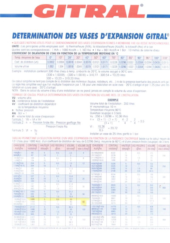

Je viens de remarquer que j'ai pas de vase d'expansion sur le circuit PC. Quel volume faut-il prévoir pour ce circuit?
De 0°C à 100°C la dilatation de l'eau c'est environ 4%
Il faut connaitre le volume total de ton installation.
Il faut connaitre la hauteur maximale de l'installation
Il faut connaitre la pression maximale du circuit(la soupape de sécurité qu'il faut, souvent c'est la pression maxi de service du ballon )
Je te ci joint un document d'un fabriquant
