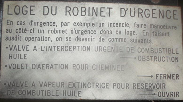

Voilà qui est limpide
je suppose grâce au smartphone qui sait mieux que quiconque ce qu'il faut écrire.
ça me rappelle cette plaque gravée, provenance un supertanker. (le père d'un copain était dans la marine marchande.)
