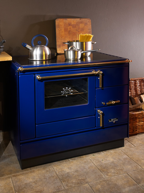

bjr,
voilà mon pb
j'ai acquis l'an dernier une cuisinière bouilleur
la marque est kvs moravia
aux alentours de 8 kw de Pu (estimé par mes soins)
photo jointe
voir:
install décrite sur:
http://www.apper-solaire.org/Pages/Expe ... %20solaire
à l'usage
je voudrais améliorer le point suivant
cette cuisinière ne dispose pas de couvercle isolant sur sa partie supérieure (2 plaques de fonte grise)
ainsi elle libère plus de la moitié de sa puissance ds la cuisine et pas assez ds les radiateurs.
Il me faudrait par conséquent isoler au moins une partie voire la totalité de la face sup (par intermittence)
qui aurait une idée ?
merci à vs
pierre

- thermitch
- Messages : 4065
Bonjour Pierre
Ben celle-là, je n'y aurait pas pensé
J'ai tellement connu la cuisinière de mes grands-parents avec toujours une popote sur le feu et assurant le chauffage de la maison complète (2 pièces pour 50m²)
As-tu une idée de la t° de surface ?
je me souviens que quand on renversait de l'eau, c'était vapeur immédiate dans une gerbe d'éclat ... donc je dirais largement plus de 100°
Pour la pose de firerock en cheminée on a ça :
# Lame d’air minimale de 4 cm entre le panneau et le foyer
Est-ce que ce serait suffisant sur ta cuisinière ???
Si oui, faire un cadre de 4cm mini de hauteur avec quelques tringles pour supporter le panneaux.
Ça pourrait être recouvert d'un truc genre couvercle de gazinière pour l'esthétique.

Salut Pierre,
Je récfléchi à changer ma vieille ideal standard pour une belle Morvan mc20 l'hiver prochain. Il y a un tel systeme de prévu. Peut etre si les dimensions correspondent à la tienne y à t il moyen de bricoler quelque chose.

- ametpierre
- Messages : 1648
pour michel
la temp quand elle marche a fd est de 250/300 en surface de la fonte juste au dessus du foyer
pour franck
tu pourrais demander le matériau isolant et les cotes ?
et le prix de ces accessoires

Bonjour Pierre, tous,
Ca a de la gueule ton truc.....
C'est souvent le probleme avec les équipements bouilleurs, la réparition entre la puissance rayonnée et la puissance hydraulique (c'est pour ca entre autre que j'ai arreté mon poele bouilleur, trop dur de trouver le juste milieu....).
Es-tu sur qu'en isolant le dessus tu va renvoyer de l'energie vers le bouilleur, ou ne vas-tu pas juste monter la t° des fumées ??
La solution de monter la vitesse du circulateur est peut etre pas mal. L'idéal serait d'augmenter la suface du bouilleur.
Je suis sceptique du résultat avec l'isolation.

- thermitch
- Messages : 4065
Fait du hasard, je viens d'avoir un ancien pote au téléphone.
Il a un truc qui va super bien ... mais à 10 000€ le m²
Il bosse dans la formule1 et c'est de l'isolant qu'ils mettent en certains points de l'échappement.
... et sa caisse à outils ne sort jamais de
l'atelier
Désolé, ça fait pas avancer le schmilblick
Ah mais au fait, en parlant de céramique ... c'est l'isolant utilisé pour le cœur des poêles de masse
Fibre céramique en rouleau dans gogol et :
http://www.nsbconcept.com/788-ep-25mm-7 ... metre.html
j'ai pas fait exprès de revenir dans la bagnole
http://www.tonwerk-feuerfest.ch/fr/Napp ... -ceramique

- ametpierre
- Messages : 1648
pour fraclo:
j'avais lu ça sur une pub d'un bouilleur, mais finalement tu as raisons peut-etre qu'il faudrait que je vérifie avant de me lancer ds un beau truc en inox brossé, c'est pourquoi l'idée d'éric avec son sypo n'est peut-etre pas si mauvaise.Es-tu sur qu'en isolant le dessus tu va renvoyer de l'energie vers le bouilleur, ou ne vas-tu pas juste monter la t° des fumées ??
c'est tentant , mais au prix de diminuer les températures de combustion et au vu de la couleur du foyer (noir brillant sur les parties en contact avec le bouilleur) je n'y pense pas trop, malgré le minitherm de patrick réglable entre 30 et 70° je ne trouve pas vraiment de temp idéale pour déclencher la circulation. concernant aussi les température , a fd j'arrive à monter le four à 250augmenter la suface du bouilleur.
je confirme il a essayéLa solution de monter la vitesse du circulateur est peut etre pas mal
Je pense que Pierre a bien du essayé...
