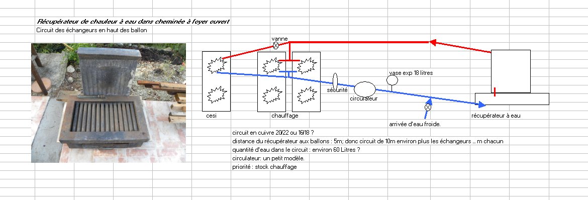

Voici le récupérateur à eau que je vais mettre dans la cheminée à foyer ouvert en cours de réalisation.
J'ai lu une bonne partie des sujets de cette partie du forum.
Si quelqu'un à des observations, c'est le moment...
Ci-joint une photo et le schéma du circuit prévu.
Pour ceux qui ne connaissent pas notre installation solaire, voir les autres sujets dans la partie capteurs plans.
Merci de votre participation.

Bonsoir à tous,
Thermich
Sécurité : une soupape et une vase d'expansion pour la pression (18, 30 litres, plus ?)
Gestion du circulateur par une sonde en sortie du récupérateur.
Pas envie de faire compliqué
Surchauffe : on écarte les bûches...
mais y-a-t-il vraiment un risque avec 3 x 500 litres et une cheminée à foyer ouvert ?
Looping :
pourquoi ?
A plus tard
Thermich
Looping :
pourquoi ?
A plus tard
- thermitch
- Messages : 4065
A Looping : c'est sûr qu'on est loin du meilleur rendement mais ce qui n'est plus fait par le fioul c'est toujours ça de pris
... et côté prix c'est plus léger qu'un insert bouilleur
Pour améliorer le rendement, certains fabricants ajoutent des parois en verre.
Une espèce de foyer fermé qui n'en ai pas un ... mais qui a son prix
Guy, j'ai l'habitude de dire que chacun fait ce qu'il veut chez lui
... même risquer de tuer sa femme et ses gosses
... s'il est prêt à assumer
... bien que ça ne les ramènera pas
Donc le zigouigoui nommé soupape thermique est obligatoire.
Pousser les bûches est une possibilité ... seulement comme Murphy veille, le jour où il y aura pépin c'est le jour où tu seras peinard dans ta baignoire et que ta femme sera partie faire les courses
=>c'est immanquable
Si tu mets un vase fermé, la soupape devra être une double.
Pour le volume de ton vase, c'est la contenance et le delta T qui en décide.
Il manquerait bien aussi le système de relève du retour mais là c'est "juste" la longévité de ton matériel qui est en jeu ...
... quoique, attention quand même au bistrage de la cheminée, il faudra soigner les ramonages.

looping
- Messages : 370
Bonjour à tous ,
Un foyer ouvert a un rendement très faible , de l'ordre de 10 à 15% .
L'ajout d'un bouilleur , à mon avis , ne va pas améliorer significativement le rendement car le foyer ouvert est aussi un véritable aspirateur pour l'air chaud de l'habitation .
Sur un autre forum , j'avais conseillé la transformation de son foyer ouvert avec bouilleur en foyer fermé à quelqu'un . Le résultat était bien meilleur après la fermeture .
Perso j'ai réalisé l'adaptation d'une porte , mais sur une ancienne cheminée classique plus décorative qu'autre chose:
http://energies-libres.net/vie-du-site/ ... yer-ouvert
Le résultat en terme d'efficacité n'est pas au rendez-vous sur le plan thermique ( normal , je n'ai pas de hotte ) , mais j'ai une vraie fermeture étanche .
Gérald
Gérald
Modifié en dernier par looping le mar. août 30, 2011 6:56 am, modifié 1 fois.

L'investissement est mis sur le solaire (actif et passif) et le renforcement de l'isolation à la norme 2012;
La cheminée est là pour le plaisir du bon feu de bois qui brule devant et refroidit derrière...nostalgie...pas de polémique sur le rendement...oui, bien sur, vous avez raison, mais...
Et je n'ai pas envie de charrier des buches...!
J'ai juste récupéré pour quelques euros ce récupérateur à eau et je me dis qu'il est bon de chauffer de l'eau quand on fera une petite flambée d'hiver...;
Thermich,
Qu'est-ce-que c'est "le système de relève du retour"
Côté surchauffe, je me demande aussi s'il ne vaudrait pas mieux brancher ce récupérateur sur les échangeurs du bas, car il y aurait donc plus d'eau à chauffer l'hiver...et peut être moins de risque d'apocalypse !
Thermich,
- guy catalo
- Messages : 107
- Enregistré le : sam. juin 20, 2009 12:51 pm
- Localisation : 11240-Aude - Fenouillet du razès
Looping,
je crois que nous avons écrit en même temps et je n'avais pas lu ton message.
Oui, bien sur.
Et la trappe qui ferme l'avaloir quand on ne fait pas de feu ? Elle est théoriquement faite pour empêcher l'air de sortir. Bon c'est pas l'efficacité maxi, mais c'est mieux que rien...une sorte de ventilation naturelle quoi...
A plus tard.
Oui, bien sur.
A plus tard.
- guy delsol
- Messages : 1311
- Localisation : rousson 30
Salut tous, et Guy..
Rendement ? C'est surtout le résultat qui compte.
J'ai déja dit dans un CR que je m'étais chauffé ainsi pendant 15 ans.
Mais la maison vide le jour, boulot, et enfants à l'école. Donc le premier qui arrivait, allumait la cheminée.
Je l'avais "optimisé" double paroi de masse avec circul libre d'air chaud, + un "caisse à eau" dans ton genre, 80 l , un circulateur, un th à bulbe, et un gros ventilo-radiateur dans le couloir, qui chauffait toute la maison, un vase d'expansion à l'air libre dans les combles. + la marmite de 30 kg de patates pendue à la crémaillère, pour le cochon quand nous en élevions...
Le réglage, selon l'intensité du feu, se faisait par le circulateur, (3 vitesses) et par le ventilo du radiateur,(3 vitesses).
Seul ennui, la quantité et manutention du bois.....
Ma hantise..= une coupure de courant. Là y avait plus que le seau d'eau pour arreter le truc.. (c'est jamais arrivé)
CDLT.
GUY
CDLT.
GUY
- thermitch
- Messages : 4065
[quote="guy catalo"]...
Qu'est-ce-que c'est "le système de relève du retour"...[/quote]
Tu as certainement vu plein d'info là-dessus sur le forum
Thermovar, Laddomat, ... sont quelques noms de ce système.
Le but est de d'éviter des retours "trop froid" à l'échangeur afin de ne pas condenser et/ou bistrer ton foyer.
Ton récupérateur s'en porterait mieux également.
