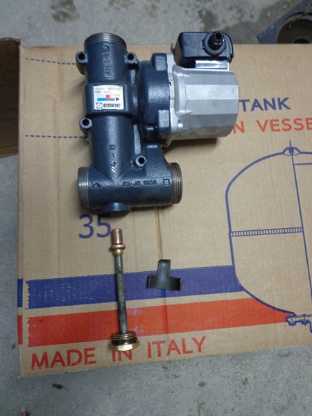

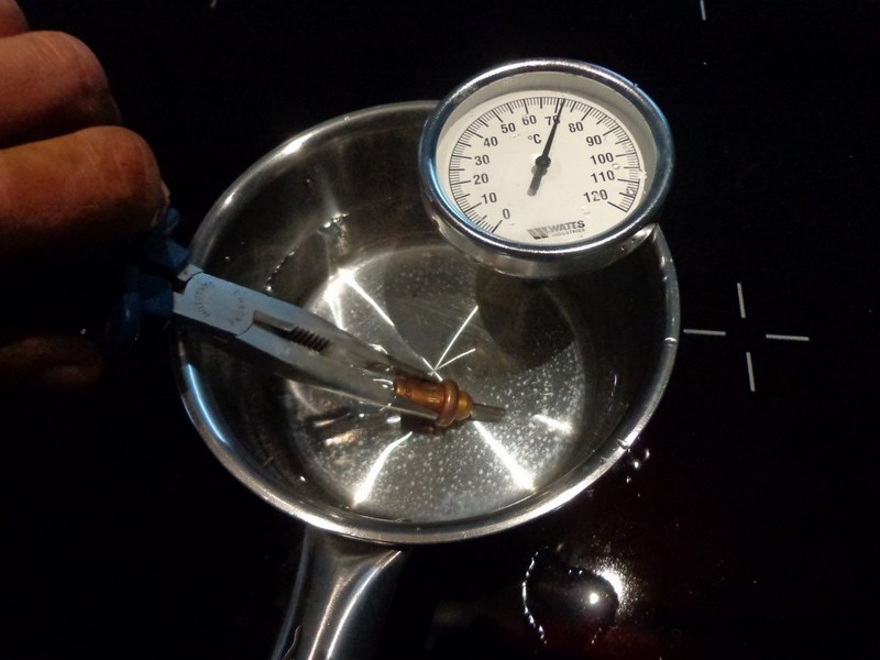

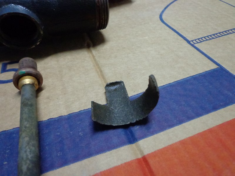

Aujourd’hui j'ai démonté le LTC100,
Le fonctionnement de la cartouche thermostatique est ok , dans de l'eau àpd de 60° l'axe sort . (voir photo)
Cependant j'ai "trouvé" une pièce qui se "promenait" dans la sortie, elle était coincé dans le cylindre, je ne sais pas si elle sert à quelque chose (turbulence) ou si c'est une résidu de fonte??? Pour l'instant je l'ai enlevé.

Unité démontée, lorsque je souffle dans l'unité de charge sur le retour poêle l'air passe, donc vanne ouvert quand froid, c'est logique . Pourtant, lorsque le circuit est en fonctionnement, si je ferme la vanne de retour ballon, j’entends que le circulateur varie de régime, ce qui me fait dire qu'il y a bien un débit qui va au ballon... Seulement si je maintient la vanne de retour ballon, je flirt très vite avec la surchauffe.. Est-ce que les thermomètre sont fiables ? Je n'y comprend plus rien.
J'ai retenté une flambée mais pas de meilleur comportement. En 4h j'ai chargé mon ballon à 65°c en haut et en bas mais l'unité de charge n'as pas mieux réagit. Je n'ai obtenu plus de 51°c en retour que quand le ballon a atteint cette T° !
Je l'impression qu'il y a une problème de flux.

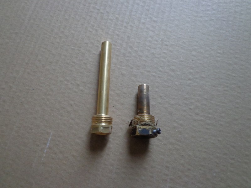

- Différence T° régul/Maxisun : Contact pris avec le fabricant du poêle ( Très réactif d’ailleurs ! ) il m'indique que le problème est connus sur certains modèles car le doigt de gant utilisé est trop court et ne plonge pas dans l'eau :
Au démontage en effet on constate
DSC03523 (Copier).JPG (93.22 Kio) Vu 8118 fois
Ce problème est donc résolu .

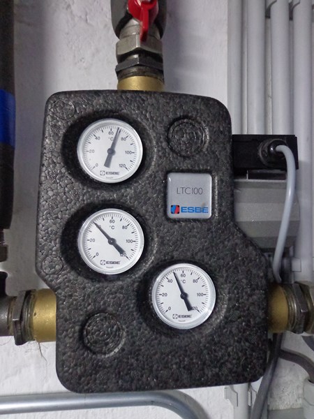

- Problème de T° de retour par l'unité de charge .
J'ai toujours un soucis de retour T° vers le poêle
DSC03526 (Copier).JPG (99.43 Kio) Vu 8118 fois
Ce problème n'est pas résolu, j'ai contacté le revendeur pour évoquer le soucis j’attends réponse, et j'ai aussi commandé une capsule thermostatique 65°c pour tester.
