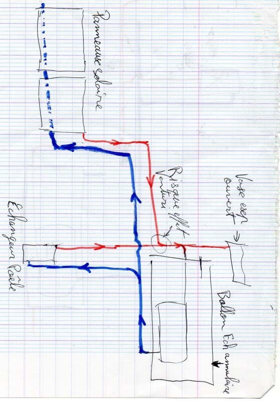

merci domwood pour les conseils, mon souci était bien la taille de l'image qui était trop grande
img135.jpg reduit.jpg (120.77 Kio) Vu 8979 fois
pour les capteurs solaires, ils ne sont ni en échelle, ni en serpentin ! ce sont de vieux capteurs récupérés, qui n'ont pas encore servi
ils sont composés de deux plaques fines espacées de 1cm environ, le tout dans un caisson isolé plaque peinte en noir avec un plexi coté soleil :-)
pour le liquide caloporteur je pensais mettre du glycol

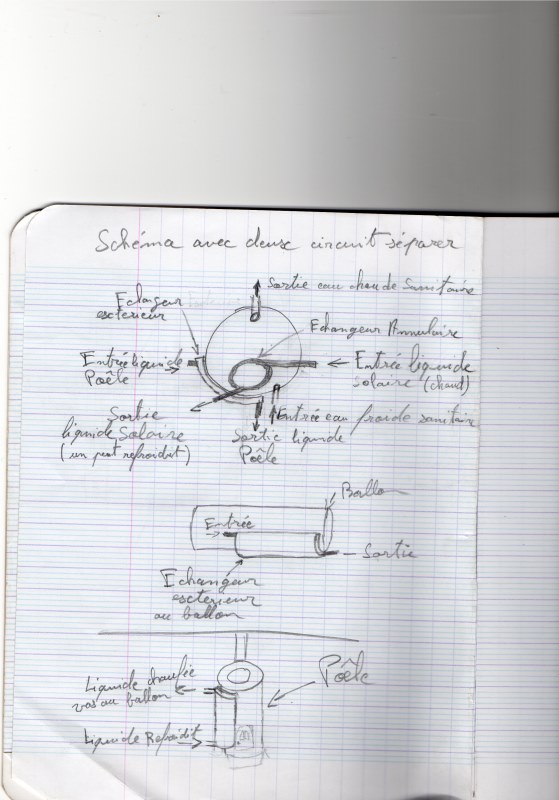

si je sépare les circuits, l'échangeur additionnel du ballon serait fabriqué autour du ballon ,une cuve engloberait la partie basse (je vous envois un schéma dès que mon scan le permet)

voila la suite

je suppose que tu abandonnes l'effet venturi pour séparer les deux circuits.
ton ballon annulaire me parait bien exotique. ceux que je connais on une double peau quasi complète qui englobe une grande partie du volume.
le tien me parait exotique avec son gros tube interne qui ne doit pas représenter une très grande surface d'échange.
l'échangeur externe me parait aussi bien exotique (réalisé comment ?) et de surface insuffisante également.
les capteurs, fabrication amateur ? à l'heure actuelle on trouve sur coincoin des sélectifs d'environ 2m2 pour 100 euros chaque.
à ce niveau d'exotisme, on demande maintenant quelques photos du matos existant, et des détails sur la réalisation des échangeurs galbés. ;-)

j'ajouterai que le "Chaud" sort en haut des panneaux :-)
