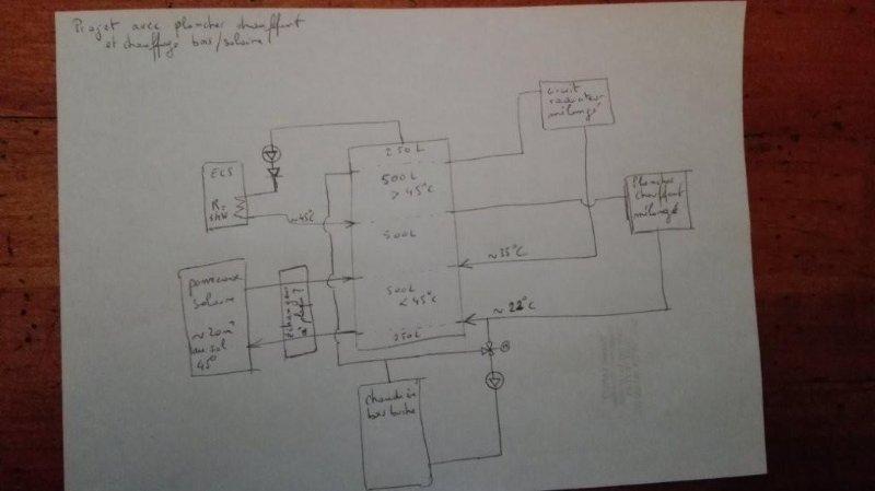

voila le schéma de l'existant

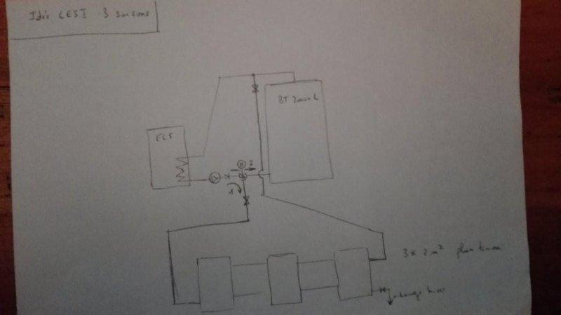

Ma première idée consiste à utiliser l'unique échangeur du ballon ECS et à fonctionner avec l'eau du circuit de chauffage dans le circuit solaire.
Par conséquent pas de glycol (sinon vu les volumes il va falloir que je fasse un prêt sur 20 ans), donc circuit solaire vidangé l'hiver.
Pour maximiser la production à l'inter-saison je pensais à 3 panneaux de 2 m² à 45° d'inclinaison exposé sud.
Avec une gestion de la surchauffe en renvoyant des calories du ballon ECS vers le ballon tampon, c'est peut être idiot ? et/ou occultation partielle
Sachant que niveau régulation je peux faire ce que je veux, j'ai un régulateur maison à base de carte arduino et écran LCD.
J''utilise des sondes de température intégrées dallas DS18B20, dont la spec donne température max 125°C, quelqu'un a t-il essayé de placer une telle sonde dans un panneau solaire sachant qu'en stagnation on peut dépasser largement cette température, sinon je mettrai une pt1000.
voila le schéma correspondant :

Pour le solaire l'hiver, j'avais pensé à un système antigel avec renvoi de calories du ballon ECS dans les panneaux ou une boucle géothermique, mais il semblerait que le bilan énergétique soit trop mauvais.
On en a déjà parlé ici : http://forum.apper-solaire.org/viewtopi ... 9&start=30
Comment quantifier les pertes par rayonnement infrarouge dans l'espace ?
Sinon il y a la solution de l'échangeur à plaque, mais je trouve que ça fait un peu usine à gaz, + des pertes supplémentaires et puis j'aimerais autant que possible fonctionner sans glycol.
projet chauffage.jpg (33.35 Kio) Vu 5772 fois

pour gerer la surchauffe j'utilise moi aussi la décharge ds le BT
ca marche très bien :cool:
