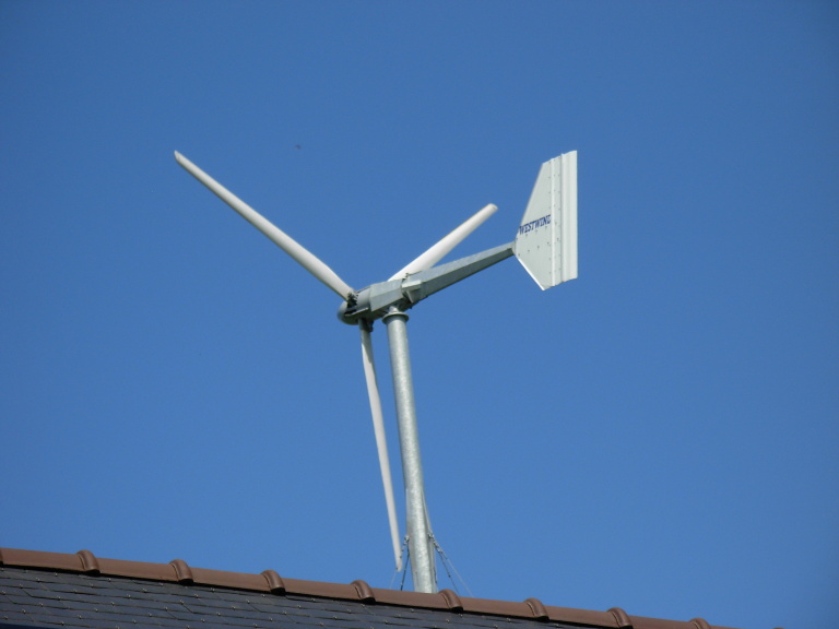

Hello,
En réponse Gégé, j'ai peur que mon éolienne ne soit pas trop dans le spectre de ce forum, car trop professionnelle (trop chère, trop de contraintes, peu d'autoconstruction...) comme la Cogen Sunmachine (sur laquelle personne ne semble réellement interessé aprés l'effet de nouveauté)
Pour info :
- 3 ans de proédures et de mesures pour avoir les différentes autorisations, obtenues AVANT le régime des ZDE... ouf...
- Westwind 20Kw, regul par pitch et furling,
- 10,5 m de diamètre, 900 Kg,
- 36 m de haut avec un mât haubanné (2,5 tonnes)
- environ 80 000 euros pour l'ensemble machine + mât
- 100 m3 de béton sur 5 massifs et gros oeuvre en prime pour environ 15000 euros.
- 4 onduleurs SMA
- Revente totale d'électricité.
Patrick, qui nous a fait le plaisir de nous rendre visite, pourra nous dire ce qu'il en pense ... et nous verrons.
A bientôt,
Bonne journée,
Joel35

Bonjour Joël, tous,
Voui, c'est une sacré belle bête, d'ailleurs elle aide bien à trouver sa maison, on la voit de très loin !!!
D'après les docs de Westwind, ils n'emploient que des composants de première qualité et surtout réparables/échangeables par n'importe quel atelier d'électro-mécanique, ça change des fabrications asiatiques !!!
- westwind_joel.jpg (80.92 Kio) Vu 6275 fois
au vue des photos
1-on pense qu'elle est sur le toit
et 2 on dirait à vue de nez 1 kw....
