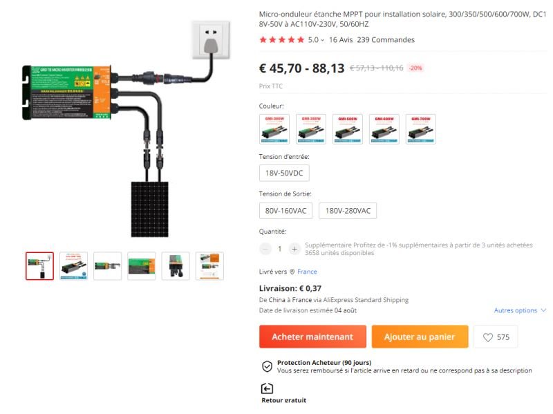

j'ai bien vu des micro onduleur (photo) 700W pour système solaire, mais j'ignore si l'on peut le connecter derrière un contrôleur éolien.

ça ne marchera pas.
déjà une éolienne 800W ali n'en sortira que 50... si déjà elle fonctionne ( voir une vidéo YT d'une personne qui a testé )
et ça sort en général du triphasé donc nécessite un redressage avant envois vers un MO.
--> il faut voir avec Ptit'Watt

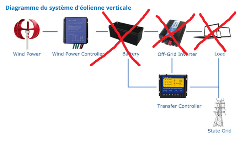

Bonjour et merci pour votre réponse ! c'est un peu du Chinois pour moi.
En fait j'aurai les éléments suivant : wind power (12 volts) / Wind power controller... je voudrais shunter ce qui est barré rouge (photo) et aller directement du "Wind Power controller" sur le réseau via une prise électrique.
Je sais qu'il faut un onduleur pour ca, quoi ?
C'est quoi un "transfer controller" (sur la photo) et quel est son rôle ?

Il semble que le Wind Power Controller intègre un pont de diodes (je crois voir 3 phases en entrée et 2 câbles en sortie), qu'il contrôle la charge d'une batterie et qu'en conséquence soit adapté à un usage en site isolé avec batterie. Si tu enlèves la batterie, il risque d'être d'aucune utilité. Par ailleurs, je ne constate aucune résistance de débordement. Je pense que le Wind Power Controller est un frein. Lorsque la tension de la batterie atteint un seuil (>14.4 V), il doit freiner la machine. Ce serait dommage de freiner l'éolienne lorsqu'elle commence à injecter dans le réseau. Donc je pense que ce contrôleur n'est pas adapté à ton usage.
Le Transfer Controller semble être un dispositif qui permet d'alimenter les équipements électriques depuis le réseau électrique ou depuis l'onduleur du site isolé, ce en fonction de la charge de la batterie. Là encore, en l'absence de batterie, il risque de n''être aucune utilité.
A la question : "Je sais qu'il faut un onduleur pour ca, quoi ?". Je ne pense pas que tu trouveras un onduleur d'injection réseau adapté à une éolienne 12V et répondant à la norme VDE 126-1-1. Je pense qu'il est possible de trouver un onduleur d'injection réseau répondant à la norme VDE 126-1-1pour une éolienne à partir de 24V.
Enfin, j'émets des réserves quant à l'éolienne à axe vertical. Une pâle est toujours en situation de contreventement. Arrivera-t'elle à prendre ses tours pour délivrer un peu de puissance ?

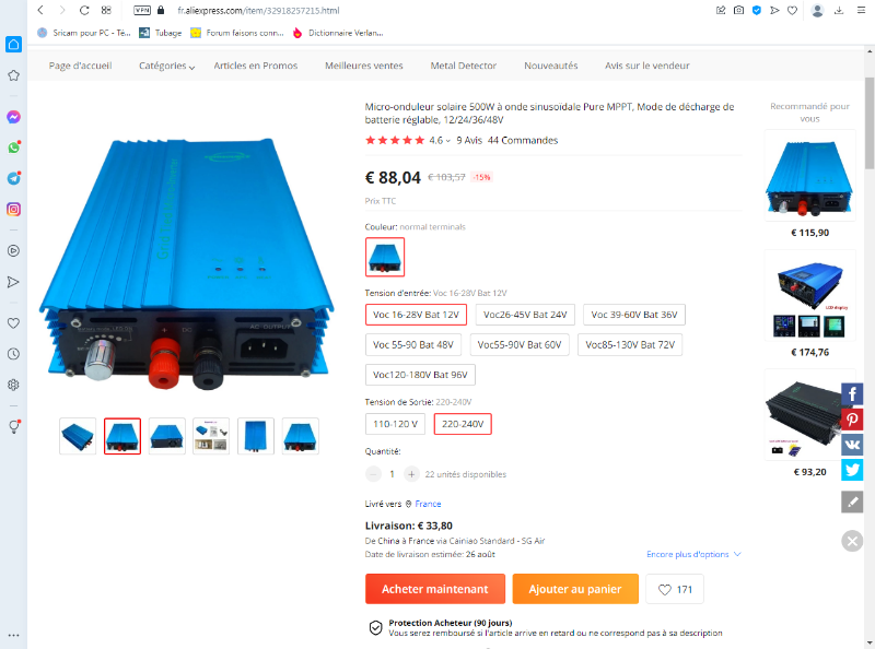

Que pensez vous d'un tel onduleur à connecter derrière le contrôleur ?
Sur des forums certains disent que leur système (petite éolienne verticale) fonctionne ????
J'ai bien envie d'essayer ce n'est pas un gros investissement et cela peut être instructif pour plus tard... ou d'autres !
merci pour toutes ces infos sur le contrôleur et le rôle de la batterie.
Une dernière question:
En préambule, je dirais que pour monter un site isolé (éolienne+conttrôleur+batterie+onduleur), on part du besoin en énergie et en autonomie, pour définir les caractéristiques de la batterie et du générateur. Là on est dans une démarche inverse.
La capacité en Ah de la batterie doit être adaptée au courant de charge de l'éolienne. Pour une batterie au plomb, le courant de charge maximal de l'éolienne doit être compris entre 15 et 18% de la capacité en Ah de la batterie.
Pour le courant de décharge, il en va de même. Si par exemple la batterie de 12V a une capacité de 100 Ah, le courant de décharge conseillé sera de 18 A au maximum. Là où je veux en venir, c'est que la puissance maximale délivrée et recommandée sera de 12 V x 18 A = 216 W. Donc l'onduleur ci-dessus convient, néanmoins, je porterai mon choix sur un onduleur pur sinus de meilleure qualité et d'une puissance un peu moindre, mais au même coût (par exemple EPEVER 350 VA).

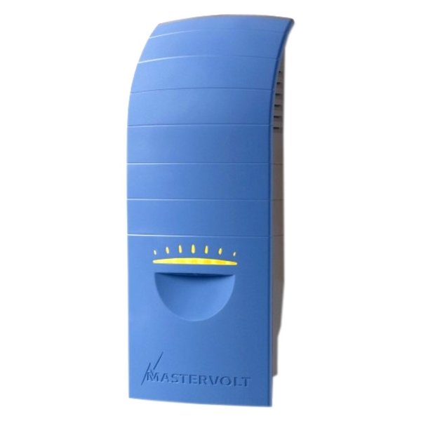

Un onduleur comme celui ci (Mastervolt WindMaster 500) permet d'injecter dans le réseau et est adapté à une petite éolienne. Il se branche directement dans une prise 230V AC . Il est conforme à la norme VDE-126-1-1 (sans doute pas au dernier réglage):

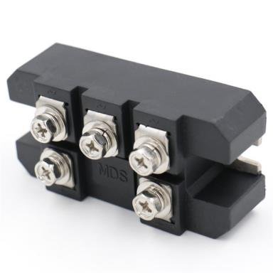

Un pont de diodes ressemble à ceci (ça coute 10€) :

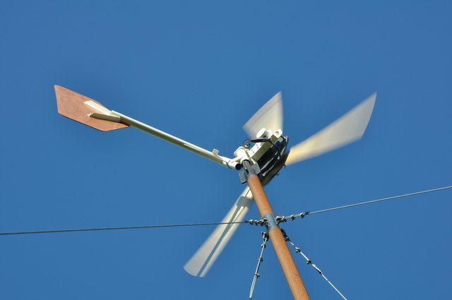

Pour l'éolienne, si vous avez du temps, je vous conseille de la construire vous même. Voici une Piggott 1m80 - 48V - 350W. Lorsqu'elle tombera en panne, vous saurez la réparer. Elle colle bien avec l'onduleur présenté ci-dessus. Pour le schéma de branchement, c'est le schéma présenté ci-dessus. Il vous manque un interupteur qui permet les trois phases en court-circuit pour freiner l'éolienne et un régulateur :
Elle s'appelle "Germaine", en hommage à une résistante du village voisin. Bon c'est pas une éolienne à axe vertical, mais mon avis a pas changé, l'éolienne à axe vertical est une connerie. Ce genre de projet occupe bien. Vous pourriez être fier de votre réalisation. Des stages sont organisés. Je vous conseille de regarder sur le site www.tripalium.org.

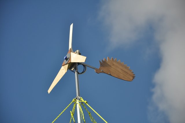

Pour vous donner une autre idée, j'ai réalisé une micro-éolienne de 75 cm de diamètre.
Pas possible de monter très haut en tension et donc impossible d'injecter sur le réseau.
Du coup elle est raccordée à une batterie 12V récupérée. On en trouve facilement.
La encore, il faut un pont de diodes, un régulateur comme celui que vous avez présenté (Wind controller qui vaut 15€).
Vous pouvez utiliser le courant directement en 12 V ou bien passer par un petit onduleur qui convertit le 12 V DC en 230 V AC en sachant ce type de projet est adapté à de petites puissances. Il est possible de monter de petits modules photovoltaïques et un régulateur solaire pour avoir une production hybride.
