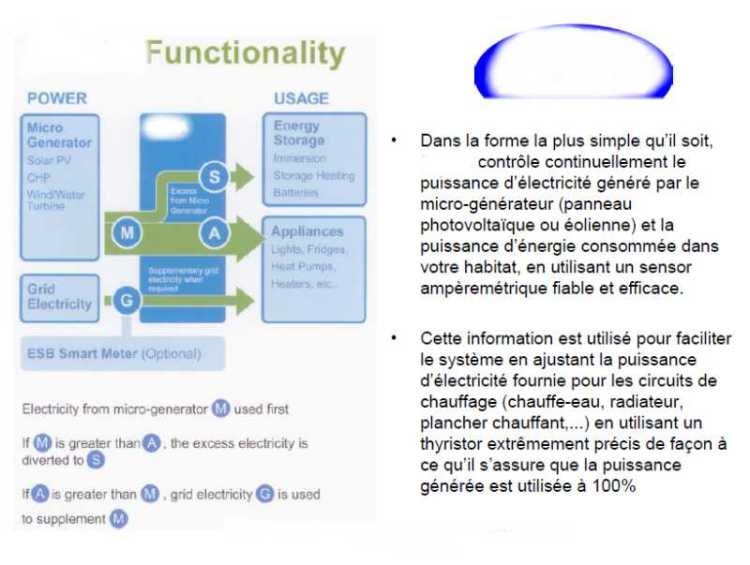

En pièce jointe un extrait d'une documentation que j'ai reçue pour information
Je ne cherche pas à en faire la publicité mais le principe de fonctionnement me parait très intéressant et c'est pourquoi je vous montre la page qui parle du principe de l'onduleur réseau avec circuit de "decharge " positive en cas de sur-production . Ce système est adapté pour le photovoltaique et les générateurs type éolienne . Dans le cas ou la production dépasse la consommation , le contrôleur utilise la puissance dans un consommateur utile , plutôt que de le laisser "filer" dans le réseau . Je pense que l'évolution d'une l'installation avec simple convertisseur réseau vers ce type de fonctionnement est possible avec un automate programmé .
Le plus difficile doit être de mesurer avec assez de précision la production et la consommation pour équilibrer le tout .
