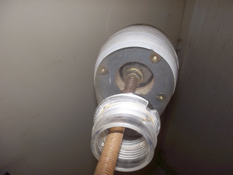

bon voila le truc.
je pense que je vais refaire direct le support de l'arbre et mettre plus long entre les deux roulements qu'il y a sur le morceau de bois qui les supporte. là il y a que 5 cm et comme ça va baloter dans tous les sens a cause du balour du roulement decentré a l'interieur de la bouteille , je vais les ecarter bien plus vu que j'ai de la longueur en tige filetée.
