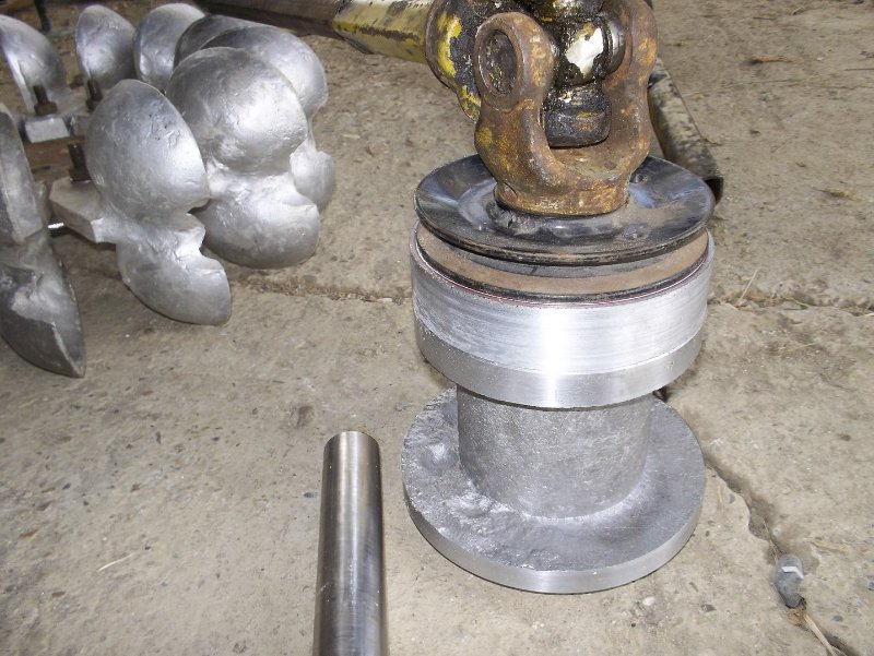

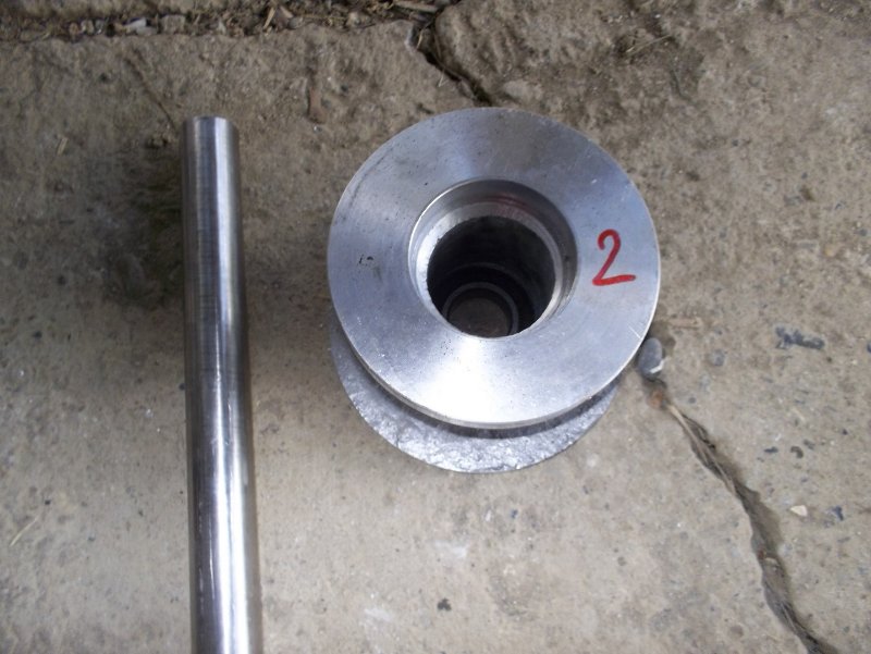

ça y est j'ai été cherché le moyeu de la turbine , le tourneur a fait un super boulot! il a tourné les logement des deux roulement et surfacé les deux disques opposés ou viennent se poser la turbine et le départ du cardan.
j'ai pas oublié de lui demander s'il avait un axe , et je repart de chez lui avec en plus un axe en inox de 30mm de diametre! cool la corrosion ne devrait pas me causer de soucis!
voici quelques photos :
la ou il y a les croix rouges , c'est la ou va venir se fixer le disque de la turbine. c'est cette piece qui est allé chez le tourneur , il y a un roulement de chaque coté de prévu.
j'ai du boulot sur l'axe , faire des bagues d'epaulement , couler son support en alu , percer et fileter le haut... et aussi percer tout ça pour y fixer et la turbine et le départ du cardan.

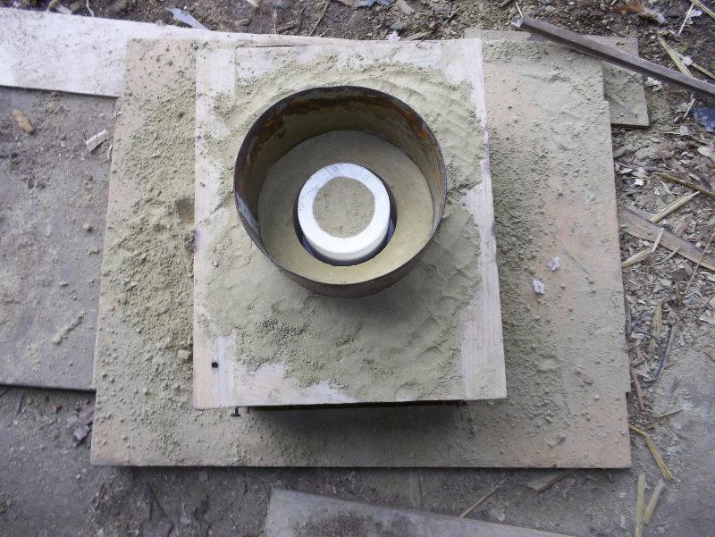

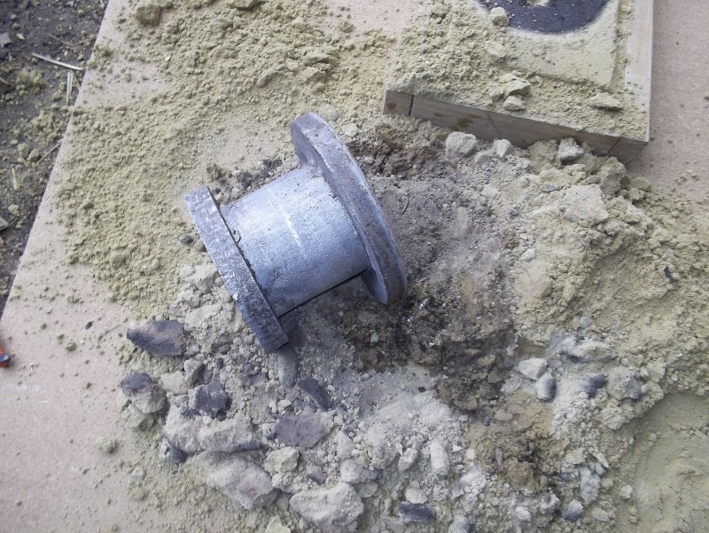

le coulage du moyeu de la turbine pour le plaisir des yeux.
la photo du milieux , je viens de me rendre compte , c'est l'entretoise en alu entre le moyeu et le cardan , pas le moyeu!

j'ai confondu l'entretoise et le moyeu. voici le moyeu apres avoir été coulé , juste avant le démoulage
