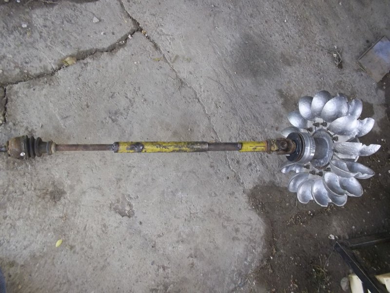

j'ai réalisé l'accouplement turbine/alternateur , un peu long a faire : l'entretoise est epaisse j'ai pas pu la prendre en sandwich et j'ai du faire un systeme de fixation sur le moyeu et un autre sur le disque du cardan. 4 boulons dans un sens , 4 dans l'autre , avec centrage , perçage , filetage , reperçage de la partie non filetée au diametre des boulons tout ça fois 8 donc...

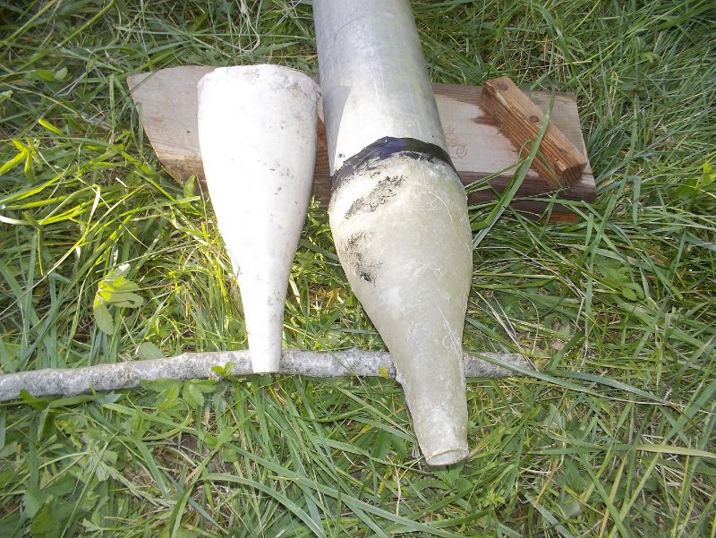

j'ai moulé la réduction 100/21.5mm , cad en fait l'injecteur... tout un poeme , j'ai cherché cherché cherché si j'avais pas par la un truc tout fait , au cas ou , et , une illumination! milledieu , la bouteille de rosé mousseux qu'on a ouvert l'autre jour!!! mais elle fait 100mm a son plus gros diametre , et 25mm au col , parfait! et en plus avec des courbes qui laisserait reveur un ponte de la mécanique des fluides!!! c'est parti pour la réalisation du moule du moule! lol ! j'ai sabré le goulot pour pas avoir la protuberance de celui ci , j'ai fais un moule de cette bouteille en argile , coulé dedans ce moule du platre a modeler , puis j'ai démoulé une fois sec , surfacé , mis a la cote le goulot , recouvert de film etirable issu de la cuisine , puis stratifié dessus resine/fibre. demain j'ebarbe , je recoupe a la bonne cote et je colle ça sur le tuyau en 100mm.

ben j'ai collé le "reducteur injecteur" au sikaflex 11 FC :-D , Résistance au cisaillement (23 ° C, acier): 0,5 MPa dixit le fiche technique en ligne. surface de collage : au moins 32 cm2.
je me doutais que ça pouvais tenir , sans en etre parfaitement sur , mais cette question tres pertinente et la mesure chiffré des contraintes (50 kg , merci pour le calcul ) permet de l'affirmer (a vrai dire , j'aurais pas été cherché la résistance du sika ,je sais que c'est un mastic qui déchire tout j'utilise pour pas mal d'application... je me suis dis "ça devrait passer creme"... ;-) )

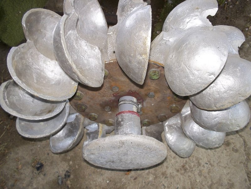

on peut noter que je ne me suis pas particulierement appliqué pour mouler le support d'axe de turbine , et que pour les entretoise j'ai pris... un bout de tube pvc en 32mm refendu et serré avec un collier pour le ramener a 30 mm . bon , le pvc sera remplacé par de l'inox d'ici cet hiver. le support d'axe turbine , il est pas tres joli mais ça va , il est fonctionnel , heureusement...
il y aura un soufflet en epdm (de la chambre a air quoi...) pour couvrir le cardan et son arbre coulissant , en jaune sur la photo

pour les tests je suis parti pour du 4 litre seconde , avec une hauteur de chute (perte de charge singulieres et linéaires estimées a la louche et avec normalement un coef de sécu deduites) de 6.6 metre (7 metre brut ) , donc un diametre d'injecteur de 21.5mm (a quelques pouillem pres).
comme mouler un injecteur est rigolo et peu cher (dans les 5/7 euro en materiaux) , j'en moulerai d'autre au diametre ajusté si necessaire une fois le résultat des tests connus

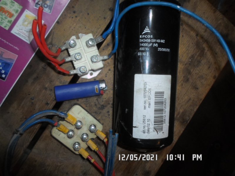

en fouillant dans mon "truc a bordel" je suis tombé sur un pont redresseur et des condos , provenant d'un poste a souder.je croyais que je l'avais jeté , et pis non en fait. ya 3 condos 400V 470 microfarad dont un est grillé et ce pont de diode qui inspire confiance au premiers abords. je trouve pas la réf sur le net pour avoir ses caracteristiques... dessus ya marqué "36MB60B" plus loin "I R" avec un sigle entre ces deux lettres , et plus loin en travers il y a "540M" je trouve pas de correspondance... si quelqu'un s'y connait en hiéroglyphe electronique... je suis preneur d'info! :content:

Il s'agit d'un pont de diode monophasé
en bas de la datasheet tu peux voir des tri
https://www.datasheets360.com/pdf/8566663333994093
je vais regarder dans mon bazar
des grosses capas en 400Vdc j'en ai, ça c'est certain.
pour te former, les diodes et ponts ont de nombreux tutos qui leurs sont dédiés. ça fait partie des bases de l'électronique donc tu trouveras forcément des infos intéressantes.
Messages : 2529
jette un oeil à ça. j'ai l'impression que tu n'as pas besoin de si gros mais si ce n'est pas contre-productif, ça pourrait être increvable. pour les diodes du moins. la capa a déjà des heures de vol.
SKD 50/04 A3
https://www.datasheets360.com/pdf/9005417728334503726
SKD 60/04
https://www.google.com/url?sa=t&rct=j&q ... aq0bPMbAOK

je bloque le bouchon en liege avec du fil de fer , je relance la motopompe , j'ai réussi a remplir completement la conduite forcée (70litres d'eau par tuyau de 9 metre , il faut dans les 1 m3 pour remplir la conduite...) toujours pas d'amorçage... et en plus le collage au supermastic de ouf ben il a pas tenu , il avait pas fini de polymériser apres 48h... du coup comme je voulais pas recommencer un collage au sikaflex et attendre une semaine que ça tienne , j'ai sorti la résine et la fibre de verre.
4 epaisseurs de mat de verre 300 gr/m2 pour manchonner le tuyau sur 30 cm de longueur plus tard , me voila opérationnel de ce coté là...

au sujet du pont de diode , peut on savoir d'apres la réference ce qu'il supporte en tension et intensité? j'ai trouvé sur "farnell" des references approchantes , mais pas celui là. il y a la réf : "36MB60A " mais pas la ref 36MB60B"... j'imagine que cette derniere lettre signifie quelque chose... si c'est A ça semble vouloir dire ampere. mais B? :mefie2: ...

36MB60A ou B c'est la même chose, juste les boîtiers sont différents.
Ce sont des 35A 600V.

tu n'as pas lu mon pdf de hier 20h50. il est dedans.
souvent les références sur les composants comportent les chiffres clés (importants) mais il n'y a pas d'unité A ou B ne sont pas des Ampères ou des Bolts :grin: mais plutôt des variantes.
donc 36 (35) A et60 600V dans ton cas.
tu ne réagis pas à ce que j'ai sorti de mes étagères ? :smile:
Pour la polymérisation du sika, tu vas trop vite ! tu serais un gars plutôt du genre cyanolit :-)
cramé par un de nos électroniciens, coucou patrick ! ;-)

j'ai regardé le pdf mais je pensais pas qu'il y avait la solution dedans!!! je comprend mieux maintenant pourquoi tu as mis un lien pdf pour un pont de diode triphasé , je l'avais juste survolé du coup.
bon ben nickel , j'ai le pont de diode.
oui j'ai vu le condo de la mort qui tue!!! ça fais rever! :reveur:

heu, je crois que non, ton pont de diode est un mono. ou alors j'ai raté une marche :grin:
sur ma photo, ce sont des tri, que je peux te proposer, y compris le condo, si ça fait ton bonheur. (relis ce que j'en disais, peut-être contre-productif si trop puissant.)

Pour l'injecteur la méthode est bonne mais faut ajouter 3 vis type Placo à 120 ° .. qui percent la fibre et viennent se serrer dans l'alu. Effectivement le sika met du temps à polymériser en forte épaisseur ou sur une gde distance par rapport à l'atmosphère.
