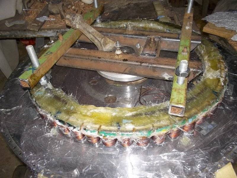

voici quelques photos. lors de la stratification des points d'accroche du stator sur le moyeu.

j'ai mis ce que j'avais sous la main , demain je vais faire quelques photos de la chose finie. (elle est toujours pas peinte! ) question encore? on peu poster des vidéos? j'ai peur que non vu que que les fichiers photo sont vite trop volumineux... sinon j'ai quelques vidéos , j'en ferais meme bien d'autres mieux si ça passe ici :)

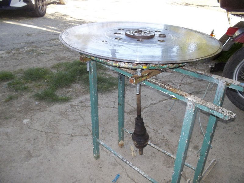

bonsoir , voici d'autres photos plus fraiches.
la premiere on voit le bobinage du stator et les aimants collés sur le rotor , avec l'entrefer pas encore réglé a l'optimum est assez large. le bobinage fait pas tres propre... les deux premieres couches sont plus régulieres mais apres ça se corse , et a la troisieme et quatrieme c'est plus tres jointif. il y a 60 tours par bobines , 18 tours sur la premiere couche , 16 sur la deuxieme , et ça passe a 13 tours sur la troisieme et quatrieme couche . enfin , pour quelqu'un comme moi qui a jamais bobiné de sa vie , ça ira...
la deuxieme photo c'est une vue d'ensemble , avec le cardan monté.

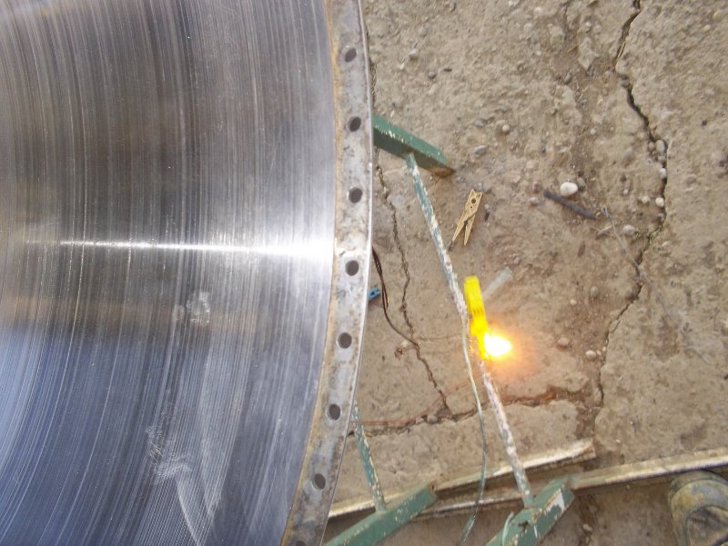

la quatrieme c'est pour le plaisir en attendant de savoir si on peut mettre des vidéos :) c'est l'ampoule 24 volt 70 watts qui s'eclaire (ici pas a 70 watts , mais l'alternateur les produit , verifié au multimetre)

voici la luciole de 70 watts (pas a sa puissance donnée , c'etait pour la photo).
