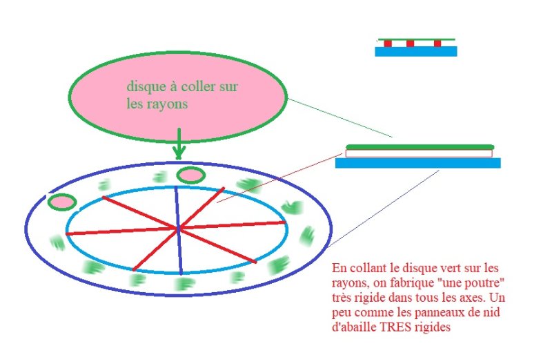

Te précipite pas pour le rotor tu peux coller du caoutchouc épais ou des rayons qui vont rigidifier et remonter la vitesse critique. Ou un disque de plus faible diamètre qui va aussi rigidifier. Collé vissé.

Noyer les aimants c'est bien aussi .. mais il convient surtout de rigidifier le disque, et supprimer les modes de vibration à basse fréquence. En rigidifiant le disque on aura un mode plus haut en fréquence, il n'y aura donc plus d'amplification du mode vibratoire à la vitesse de la roue ...
Garder une telle vibration finirait par une casse par fatigue, donc effectivement, faut traiter le pb. A toi de choisir (le plus facile ...).

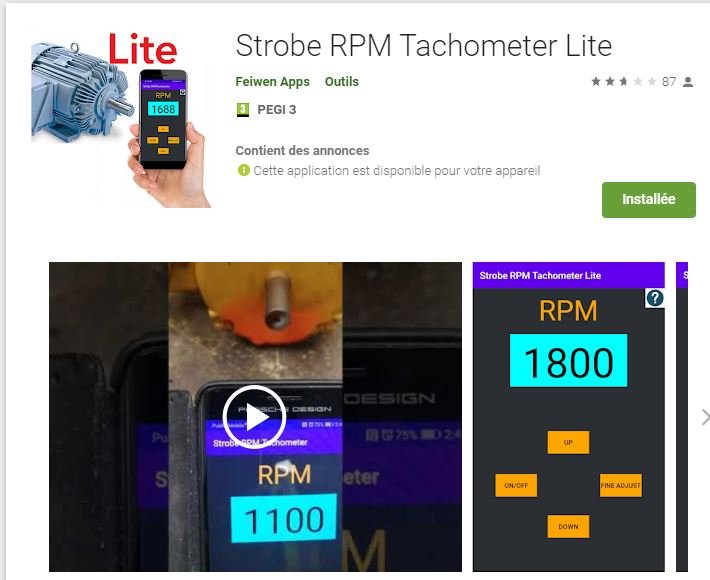

Une idée pour mesurer la vitesse avec un stroboscope ... cette appli android pour smatphone me parait bien, en tout cas ça flash .... et on peut régler la vitesse ...
Après, faut mesurer dans la pénombre, et l'appli gratuite ne se règle que par pas de vitesse de 10 rpm jusquà 1000 rpm après c'est 100 rpm le pas ... vitesse mini = 100 rpm, maxi = 8000 ...
Astuce : si on veut mesurer 150 rpm ça existe, mais pas 160 ... or si on divise 1000 par 160 on a 6.25 ... donc 160 * 6 = 960 hz ... on a 6 éclairs au lieu d'un mais un trit NOIR sur la roue sera tout autant fixe .. du coup on a divisé le pas de réglage par 6 soit environ 1.5 rpm ... Je sais pas si c'est clair LOL.
Evidemment qd on est très proche de la vitesse syncro, le repère tourne doucement dans un sens, ou dans l'autre ... ça doit aider.
Bref à essayer, mais le mieux est qd même un vrai stroboscope ...
https://play.google.com/store/apps/deta ... RQPfHrsArc

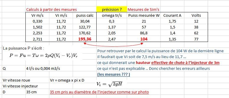

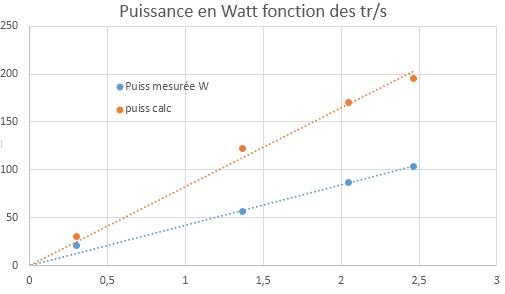

Sinon, Sim's, je me suis amusé à faire qq ordres de grandeur avec tes chiffres, et il me semble qu'il ne faut pas chercher d'erreurs sur la hauteur de chute, ou les pertes de charge .. du coup avec l'ajustage s'il est bien réalisé, et avec la bonne chute, on devrait avoir le bon débit et la bonne vitesse d'eau.
Du coup, on peut essayer de comprendre si la puissance mesurée est bonne, et (aussi) si la vitesse de rotation est correctement mesurée.
La puissance est proportionnelle à la vitesse de rotation pour un alternateur à aimants .. c'est ce que montre la courbe en bleue (tes mesures), mais aussi la courbe calculée à partir de la vitesse. ca passe bien par ZERO .. Par contre on n'a ni la puissance ni la vitesse ... On peut imaginer plein de choses, mais tout n'est pas faux ... il faudra bien être vraiment sûr des deux mesures importantes, vitesse et puissance ... si on en est sûr faudra chercher sur l'hydraulique ...
Enfin il me semble (urgent) qu'avoir un mano de 0-1 bar relatif, serait un vrai plus pour se dire que oui, la charge à l'injecteur est bonne.
Bien vérifier si l'injecteur n'est pas obstrué par des trucs ...
c'est super ces graphiques que tu as réalisé!!

j'ai continué les tests aujourd'hui.
j'ai essayé avec 15 ampoules en série , j'ai 84V 1.24A soit 104W a 160rpm...
du coup j'enleve deux ampoules et je trouve toujours dans les 105W (j'ai pas marqué l'intensité ni la tension de cette derniere mesure , ni mesuré les rpm , comme la puissance stagnait a 105W et que ces mesures se situaient entre les deux précedentes...)
a la recherche des watts perdus... un roman est en train de s'ecrire! lol!
j'ai toujours pas mesuré le debit...ça ça fait pas avancer le schmilblik... demain je vais essayer de m'y coller , comme il pleut pas , etre trempé va me manquer . mais pas si je mesure le débit!
je commence a serieusement porter mes soupçons sur les roulements... ça bouffe combien de watts ces trucs? 5W? 10W piece? j'en ai 4... quand je tape "perte frottement roulement a bille" sur mon mot' de recherche , ya pas mal de pages traitant le sujet. rien que SKF a 15 pages dédiées sur un pdf sur le sujet... et il y a une zone a faible rpm ou les frottements sont tres elevé... j'ai une grosse envie de virer 7 flasques sur les 8 (me faudrai au moins garder celle qu'il y a au plus bas , sous la turbine) , nettoyer la graisse et remplacer celle ci par un lubrifiant sec au PTFE...
ya déja en tout cas dans les 7 watts de perte joule dans le stator (résistance X le courant au carré , 3.6 ohm X 1.4 A X 1.4 A) mais bon ça explique pas autant de perte , tout comme les pertes de charges qui ne correspondent pas non plus (plus de 50% de perte de hauteur de chute... c'est juste pas possible sinon les calculs sur le papier l'auraient approché.)
j'arrive pas a trouver combien consomme (ou bouffe! lol! ) de puissance un roulement , ça dépend de trop de facteurs (vitesse , lubrification , type de roulement ect) pour trouver un chiffre tout fait sur le net , mais ya pas 50 choses qui peuvent n***er le rendement a ce point... je veux bien que ma roue pelton n'ai peut etre que 70% de rendement , mais 50% c'est improbable...
