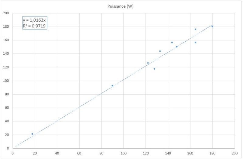

Alors j'ai aussi pris tes dernières mesures. Dans la série totale, éliminé 4 points qui se plaçaient très mal (à confirmer) et tracé 2 courbes, P=f(rpm) et rend= f(rpm) ...
La courbe de tendance du rend est une puissance 3, car on sait bien que ça monte pas toujours ... si on projette loin en vitesse effectivement le rend décroit... (sur excel on peut faire de l'extrapolation)
Et le rendement de quasi 70%, c'est vraiment bien !!! :roi:
Comme je le disais, faut tourner vite ... je sais que le pb est d'adapter l'impédance de la charge pour avoir la bonne vitesse .. ton système électronique, je sais pas s'il va aider, je pense que oui ...
A+ Michel
Si on extrapole en vitesse c'est pas si mal .. et le rend est plutôt bon !!! :cool:

"quasi" 70% , c'est pas 70%.
moi ça me va pas encore.
j'ai refait un test (le dernier de la journée , il commence a pleuvoir...) avec les 6 ampoules en serie , j'ai ajusté au mieux l'injecteur pour avoir le max de rpm.
je retombe dans les meme valeurs , un chouilla plus.
91V 2A a 183 rpm
c'est quand meme fou que j'obtienne le max de puissance a une vitesse si elevée. est ce que cela peut venir de la résistance interne de mon alternateur , qui est plus a meme de donner de la tension que de l'intensité?

Alors effectivement, si les calculs sont bons la vitesse optimale de la turbine devrait être de 150 rpm.
Le frein c'est l'alternateur, et il ne freine pas assez semble t'il. En même temps si tu chargeais plus en courant tu pourrais freiner .. Avec une turbine avec un meilleur rendement, mais bon le rendement bouge peu avec la vitesse à l'optimum. Par contre c'est la caractéristique de ton alternateur. Résistance de cuivre assez élevée et peut-être les aimants.... Plus de champs magnétique égal plus de frein .. Et plus de tension d'où plus de puissance ...
Je trouve que ta réalisation est top. Mais c'est intéressant de comprendre aussi. Augmenter la tension permettra sans pousser le courant de faire plus de puissance.
Mais en même temps la clef étant la vitesse il faut du frein ... Encore une fois les aimants ... Comme tu veux en rajouter ...
