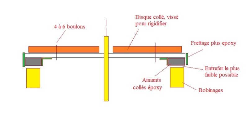

On a vu lors de tes multiples essais, que par moment les aimants touchent, car le disque "est trop souple" ... Pour moi la meilleure méthode est de le rigidifier, pour rejeter "les modes de vibration" vers les hautes vitesses, que tu n'atteindra jamais. Pleins de méthode, tu décideras.
Tu dis vouloir "tout refaire" .. pourquoi pas, mais ensuite tu dis vouloir augmenter l'entrefer .. OR LA je ne pense pas que ce soit bien. Changer les aimants (tu en a des neufs) pourquoi pas ... tu as vu que ton design actuel n'est pas si mal, il faudrait le conserver ... rigidifier le disque (le plus facile est de coller boulonner un autre disque .. coller les aimants à l'époxy, et faire un frettage externe par qq tours de fibre ou ficelle etc .. enduite d'époxy pour tenir face à la force centrifuge .. Je te livre mon point de vue par dessin ... mais bon c'est juste un point de vue (il pleut et mon jardin attendra .. LOL)

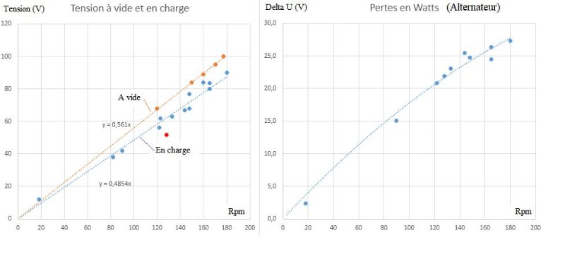

Je me suis amusé avec les mesures en charge et à vide à tracer qq courbes ... on voit bien l'écart de tension vide-chargé augmenter avec la vitesse. Il y a un peu de dispersion ..
L'écart de 10V et plus, aux vitesses intéressantes représente les pertes électriques, en majorité dans la résistance interne, mais sans doute aussi celles liées à l'alternateur .. dans le fer, hystérisis, etc ... car si l'on divise cette chute de tension par le courant on trouve "une résistance" qui est un peu supérieure à tes 4.8 ohm, résistance qui "augmente" avec la vitesse ... ça n'est donc pas à proprement parlé "une résistance" .. Mais bon la tendance "est bonne" ... euh, pas mal de dispersion, mais ça ne m'étonne pas trop.

Je sais pas trop comment rigidifier le disque. Cest de l'acier super dur impossible a percer sans un foret special... je suis pas convaincu non plus par un collage d'un truc pour rigidifier...il faudrait une surface de collage sur la totalite du disque...
Je ne suis meme pas sur que le jeu vienne que de la souplesse du disque... et a l'endroit ou il est fixé sur le moyeu je ne vais pas pouvoir l'epaissir sans devoir revoir le systeme de fixation... jai un peu peur de me donner pas mal de boulot pour un resultat nul...
Enfin...ça vaut le coup d'y reflechir.

on n'a d'images que pages 5 et 11, pour ce disque. pas sûr de bien voir l'état de l'existant. il y a des trous en périphérie ? et j'ai pas saisi le problème aux fixations sur le moyeu.
-doubler avec un disque identique ? collage sur toute la suface avec une fine pellicule de sika et laisser sous presse ?
-quelques perçages stratégiques, après avoir chauffé très ponctuellement et très localement au dard du chalumeau ?

Faut pas percer disqueuse sur 4 côtés. Puis rondelles. Pas sika ça prendra pas sur de gdes surfaces. L'argument de la souplesse à l'axe ... Tout dépend si c'est fixé avec une surface d'appui suffisamment large. A toi de tester avec tes deux mains. Si c'est une lame de scie la souplesse peut exister. Mais j'ai surtout dit que le renforcement va augmenter la rigidité et rejeter le mode de vibration bien plus haut là où tu ne va pas. Ça ne va donc plus vibrer.
3 trous à la disqueuse 3 boulons et un disque c'est pas le bout du monde comme boulot ...
Courage
Messages : 2530
Oui, peut-être le sika plutôt en filets, si la polymérisation est problématique. Je voyais aussi le collage souple dans le but de bouger le point de "mauvaises vibrations" comme tu nous l'avais expliqué. Les collages fins sur grandes surfaces deviennent ingérables à décoller en cas de besoin, donc peut-être à oublier...
Je pensais pas à la méthode "bourrin" d'une disqueuse :grin: mais de procéder par usure est une bonne idée. amorcer recto puis verso avec un petit disque et fignoler à la dremmel ?

Lol .. Un trou carré pas fignolé .. En principe c'est la colle epoxy ou autre qui tient

J'avais deja essaye de chauffer ponctuellement en esperant detremper le disque a l'endroit du perçage , ça a pas marché et j'ai pas insisté pour pas risquer de le deformer.
Je vais plutot reflechir a des entailles a la disqueuse...

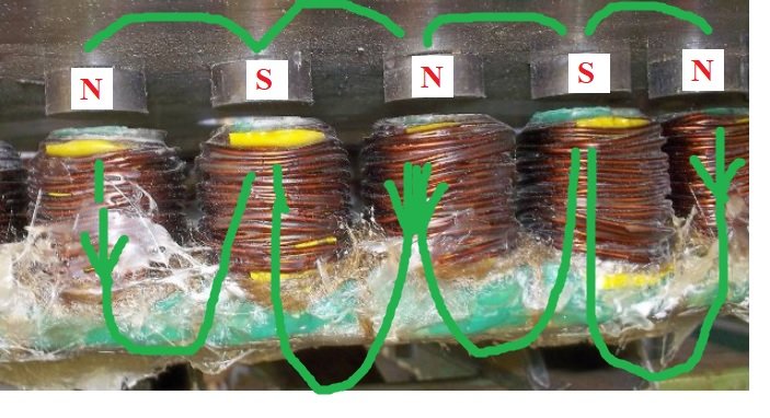

Bon ça faisait longtemps que je me posais la question, et là elle resurgit ... J'avais vu des alternateurs autoconstruits (comme sur la vidéo) et avec des aimants (les super forts) et des bobines, mais sans fer ... du coup sans charge, on n'a effectivement pas de "point dur" dus aux aimants et au fer .. ce qui est ton cas.
Par contre le fer ayant la faculté de concentrer les lignes de flux magnétique, nécessite peut-être des aimants moins forts .. Est-ce le cas ? ... pour le coup, si tu avais des aimants néodyme au lieu de ferrite, les démarrages auraient été TRES difficiles, je me trompe ?
Une image de tes posts ... est-ce que les bobines sont fixées par des vis, ou juste collées ?

Oui , tout juste. Le schema que tu a fait indiquant le flux magnetique correspond bien au noyau en tole magnetique , la polarite des aimant est identique a ton schema.
On ne voit pas car il y a plein de resine et de fibre dessus , mais le circuit magnetique du stator est bien fermé, je vais essayer de toper les photos du stator en cours de fabrication ( mis sur un groupe fb , j'ai effacé de la carte memoire depuis et je les ai pas conservé sur l'ordi.)
Alors au niveau de la puissance des aimants , cest clair qu'ils ont pas besoin d'etre aussi puissant quand il y a un noyau magnetique dans les bobines.
Les aimants ferrites de 25mm de diametre par 15mm d'epaisseur sont donnés pour une force d'adherence de 2.5kg environ. Alors que pour du neodime deux fois moins epais , cest dans les 11kg. C'est 4 fois moins puissant en general.
Comme c'est pas grave si j'ai un couple de demarrage contrairement a une eolienne , j'ai choisis le noyau de fer et des aimants ferrite insensibles a la corrosion.(une eolienne s'arrete et demarre au gres du vent , changeant. Pas une turbine hydro. Du coup pas grave si il faut etre là pour la lancer , car apres ça tourne 24/24.)

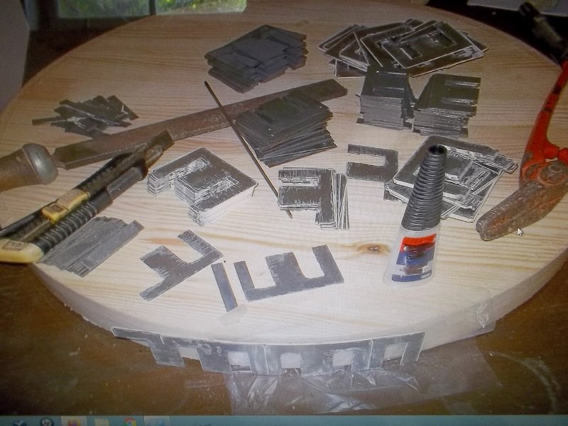

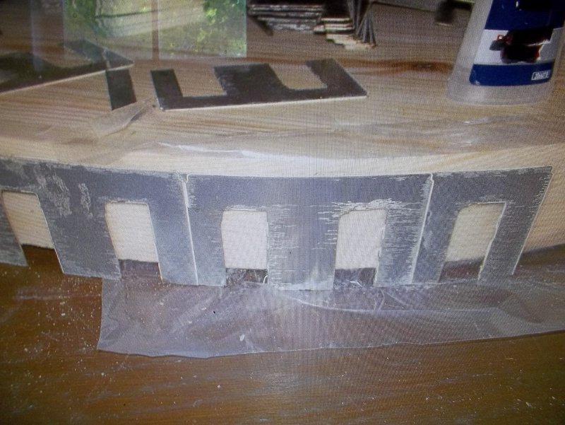

voila les photos pour le circuit magnétique du stator a ses début.
le grand disque en bois , c'est le "moule" pour coller bien en rond les toles magnétiques en attendant d'avoir fait un tour complet et plusieurs epaisseurs.
un mois et 60 gramme de colle cyanoacrylate plus tard , j'en venais a bout! ya pas une epaisseur qui fait la meme taille. equipé d'une pointe a tracer et d'une cisaille a tole pour les recoupes au dixieme , d'une disqueuse pour la mise a la cote de la largeur des encoches , d'une lime pour surfacer au fur et a mesure le dessus des poles , ça passe!

Merci. Impressionnant ce boulot.
Messages : 2530
pareil, je suis admiratif.
