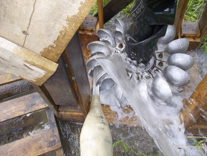

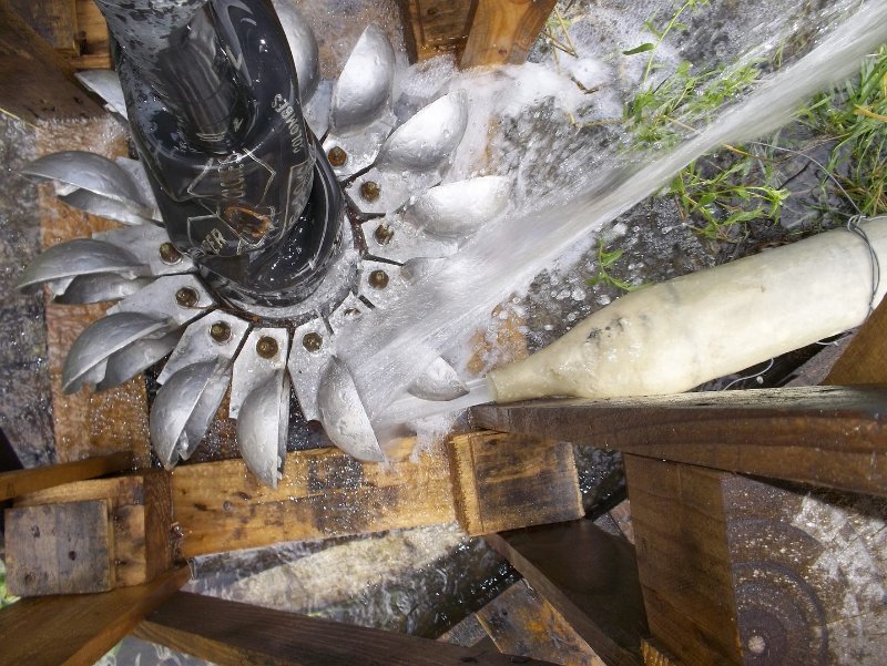

j'ai pris deux photos turbine a l'arret pour montrer injecteur , auget et eau qui coule (lors de la vidange de la conduite)

Pour le moment je vois juste que le jet ressort par le haut alors qu'il devrait être symétrique. Donc petit pb d'alignement .. L'axe de rotation n'est pas perpendiculaire au jet ...
on voit pas sur la photo , mais justement il ressort plus vers le bas. il n'y a qu'un petit tiers du jet qui ressort par le haut , petit réglage a faire.(bon ça change pas grand chose car le jet peut aller jusqu'a 5 cm de diametre pour cette largeur de godet , alors avec un diametre de 2.5 cm s'il passe entierement au dessus ou au dessous , la capacité du demi auget le permet.)
en revanche la découpe en demi lune pour laisser passer le jet le temps que l'auget suivant arrive a un angle correct ne va pas nickel. elle "coupe" pas le jet sans le dévier ( difficile a expliquer je vais prendre une photo je pense) , ce qui fait qu'une petite partie du jet est déviée et du coup ne rencontre pas l'auget , mais c'est une toute petite partie du jet sur une toute petite partie du temps...
je comprend pas pourquoi a 190w et 213 rpm l'eau sort avec encore de la vitesse ,et que je n'ai pas récuperé plus d'energie avec une ampoule de plus et en tournant du coup un peu plus vite. mais je vais continuer les tests pour essayer d'elucider ça...
