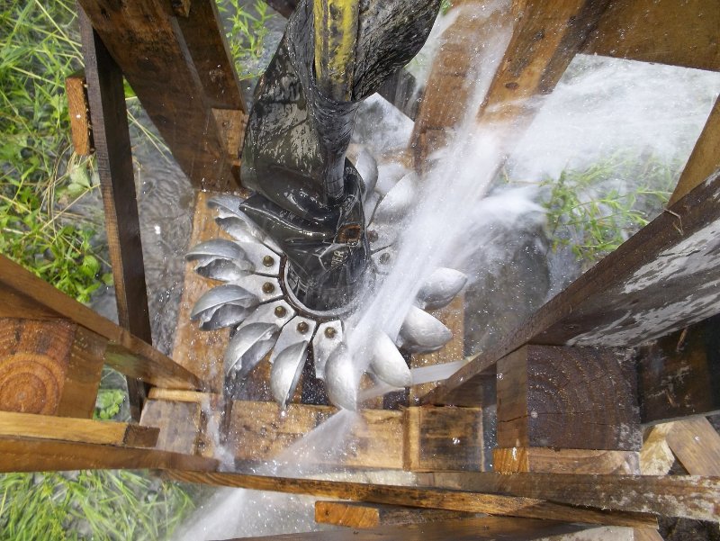

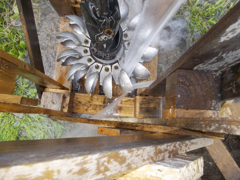

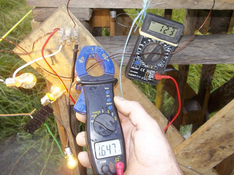

yeeeess!!!! ça y est j'ai peté les 200W! :fool2: :super: :jump:
je suis a 218 tours minute , et ya encore un poil a récuperer. :cool:
j'ai fais des photos des diferentes séquence de "prise de jet" par les augets (turbine a l'arret) , c'est pas encore top , mais mieux que hier. j'ai changé l'angle d'attaque par rapport a hier , ya moins qui dévie et pas de la meme maniere et pas au meme moment. va falloir que je peaufine cet angle. il rentre que 3 photos par message , les 3 autres photos des sequences au prochain message.
100_1349 (Copier).JPG (163.16 Kio) Vu 2539 fois
100_1348 (Copier).JPG (156.68 Kio) Vu 2539 fois
100_1346 (Copier).JPG (136.12 Kio) Vu 2539 fois

voila les 3 autres photos.
100_1350 (Copier).JPG (145.26 Kio) Vu 2535 fois
100_1351 (Copier).JPG (152.02 Kio) Vu 2535 fois
100_1352 (Copier).JPG (150.23 Kio) Vu 2535 fois

ah , j'ai oublié , j'ai testé du coup le jet qui touche les augets parfaitement sur l'arrete du milieu , je confirme , ça change rien du tout. temps que l'eau a assez de vitesse en sortie de roue pour tomber ailleurs que sur la turbine... en revanche , si elle retombe sur la turbine , c'est autant d'eau que les augets reviennent frapper et ça freine la turbine! alors la c'est meme mieux si tout passe en dessous.

elle est déja en charge.j'en tire 200w
le résistance electrique du stator ne permet pas de faire du 40 volt . la force electromotrice est de 130 volt et la résistance du stator de 4 ohm , l'impedance de 6 ohm environ .l'alternateur n'est pas fait pour passer 5 ampere car a cette valeur de courant les pertes sont enormes.
