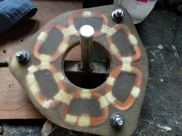

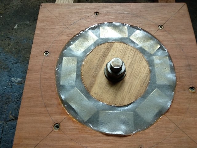

8 aimants, 6 bobines. L'idée est de fabriquer une micro machine pour moins de 100€, raison pour laquelle, je pars sur un seul rotor. Le disque du rotor est bien en acier de 4mm pour un aimant d'épaisseur 5mm.

ben si tu compte rester sur un rotor simple et pas deux qui prennent en sandwich le stator , j'ai bien peur que tu ne puisse pas faire mieux que ce qu'il se fait déja dans cette configuration... sinon ça aurait été fait je pense...
peut etre en collant derriere ton stator un "cerceau" en tole feuilleté?enfin je dis ça j'en sais rien si ça peut augmenter la fem...
