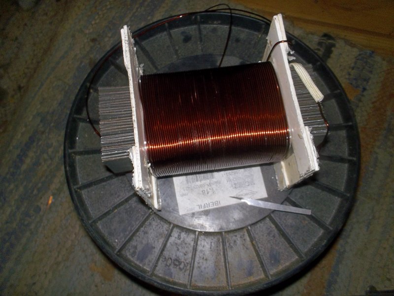

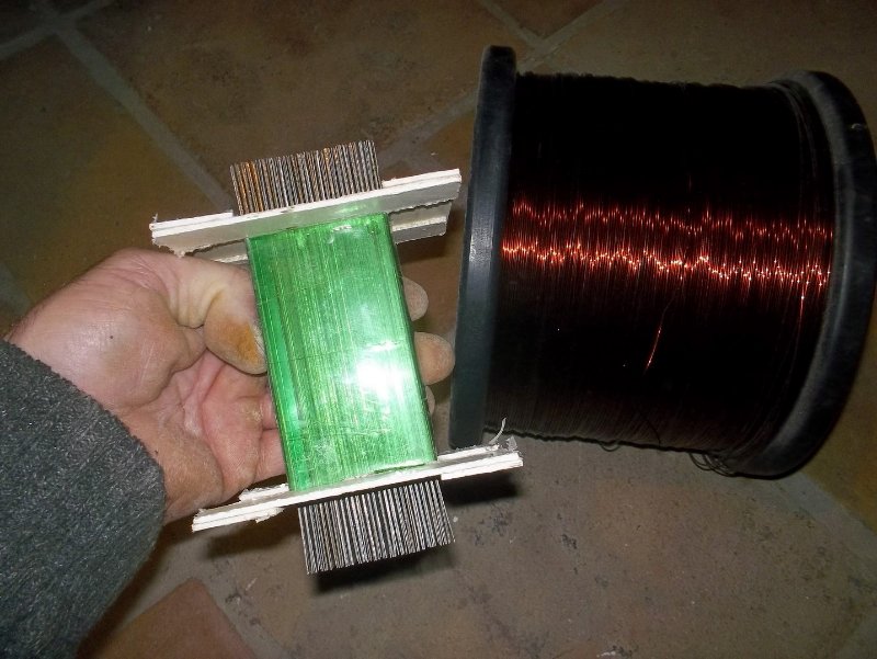

bon ben le noyau du bobinage est terminé , plus qu'a bobiner.

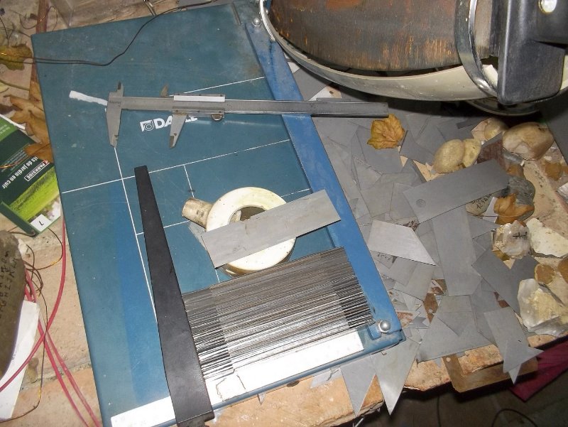

heu... je pensais en avoir pour une heure a découper les toles , mais je me suis un peu planté. en fait les toles font pas 0.5 mm d'epaisseur , mais 0.35 mm . rien que pour le truc en photo , il y en a 160... j'ai pas encore découpé le "cuirassage" de ce futur transfo mais ça va venir. ça fait...160X5... 800 toles a découper encore.
alors niveau flasques , c'est pas du joli joli , mais pas grave , j'ai economisé un peu de temps a pas avoir a découper une fenetre aux dimensions parfaite dans une plaque d'un seul tenant. je réserve mon temps pour les trucs important : la découpe des toles avec précision , un bobinage spires bien serrées.
ces fameuses flasques sont en verre polyester , et l'isolation verte sur le noyau c'est du pet (qui vas bien pour ça dixit un site qui enumere les materiaux isolants electrique utilisés)
- 100_1425 (Copier).JPG (109.77 Kio) Vu 2323 fois
- 100_1424 (Copier).JPG (130.67 Kio) Vu 2323 fois
primaire bobiné! 175 tours de fil 1.16 mm de diametre.
passage au secondaire maintenant

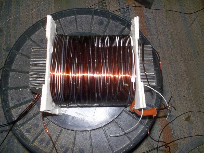

bon , j'ai débauché assez tard mais j'ai quand meme eu l'envie de finir le secondaire. ça y est le bobinage est "fini".
fini entre parenthese parce que j'aimerais bien verifier que j'ai le bon rapport de réduction...
d'ailleurs parlons en du rapport de reduction! c'est vrai que j'avais completement oublié de m'epancher la dessus!
je vise une réduction de 3.5 , ça me semble cool. 125 volt divisé par 3.5 , ça donne 35/36 volts , au dessus de la tension de mes batteries en 24 volt , et 250 volt (a la vitesse d'emballement donc en théorie) divisé par 3.5 ça donne 71/72 volt , en deça du voltage maxi "normal" accepté par le régulateur de charge (il accepte jusqu'a 100 volt mais c'est juste avant qu'il grille je pense , sinon c'est 75 volts dixit la notice)
vu cela , je pense qu'il vaut mieux avoir quelques tours de trop au secondaire que quelques tours manquants .
du coup question : peut on essayer le transfo et avoir son rapport de réduction avant de fermer le circuit magnetique? (plus facile de rajouter ou d'enlever quelques spires avant d'installer les toles magnetiques autour du truc en photo ci dessous)
si la réponse est simple genre oui ou non , j'attend avec impatience , je gagnerais du temps pour ajuster le nombre de tour au secondaire! mais si on peut avoir le rapport de reduction exact qu'apres avoir monté la totalité du circuit magnetique , pas grave , faire quelques tours de plus apres avoir monté toutes les toles , c'est encore faisable.
ah oui ,aussi : on peut voir sur la photo que les spires ne sont plus jointives sur le dernier enroulement du secondaire.c'est "normal"... c'est parce que j'ai lu qu'on ne doit pas s'appuyer sur les flasques (la consequence immediate dans mon cas est la déformation de celles ci , irrémédiable sans prendre de risque car on ne doit pas compresser une bobine apres le bobinage , et de cela en découlerait des entrefer dans le noyau magnetique , j'y suis donc allé molo pour serrer les spires car le seul appuis quand on les serre les unes contre les autres , c'est ces fameuses flasques)

Parfait.
Alors perso, je mettrais vu qu'il y a de la place, des prises intermédiaires sur le secondaire du genre +/-20 % de la tension disons 2 prises à -10 % et -20 %, et pareil en positif.
Pour tester c'est possible, faudra simplement brancher à l'avance le voltmètre sur le secondaire, mettre un noyau magnétique sommaire (il faut un minimum de réluctance magnétique, sinon boum ...) et tu vas voir ça marche, pas besoin de reboucler le circuit magnétique !!!
On peut mettre soit un gros barreau plein en fer, acier, soit si je vois bien comme dans ta photo il y a des tôles dans la bobine .. alors oui ça va être bon. Et puis il s'agit de mesures ponctuelles ...
Donc amélioration .. des prises pour sous volter et survolter .. Bravo .. plus qu'à !!!
A+ Michel
A+ Michel

j'ai commencé la découpe des toles pour finir le noyau magnetique. ça avance...
effectivement le bobinage a déja son noyau , j'ai bobiné direct dessus. ben je vais peut etre pas faire de prise intermediaire , pas tres pratique avec 4 fils a faire sortir et re rentrer. je vais prendre le bon rapport de réduction direct si je peux tester avant de finaliser.

ben je vais peut être pas faire de prise intermédiaire , pas tres pratique avec 4 fils a faire sortir et re rentrer.
.. Comme tu veux, mais faut pas couper juste une boucle qui sort .. effectivement il y a 2 fils à chaque fois (enfin 8 LOL) ... mais tu peux très bien faire la soudure du fil sortant dans le bobinage même .. c'est plus de boulot .. Tu n'es pas à ça près.
Bref, une fois tes mesures faites, tu pourras choisir ou pas de corriger.
