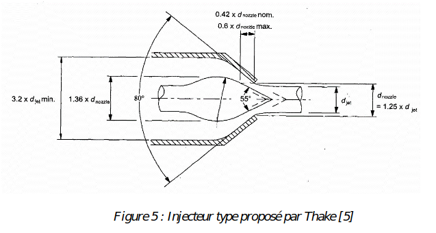

le crobar de mon idéal , je l'ai trouvé dans "Conception d’une turbine hydraulique de type Pelton à axe vertical" ,dedans ya deux sortes de proportions d'injecteur proposées par Thake
et Vivier . (c'est un pdf , ja sais pas trop comment le mettre en lien...). je vais m'inspirer de ça pour le diametre du pointeau , son angle , l'angle du cabochon coulissant , la longueur de coulissement ect.
oui apparement il faut apporter un soin particulier au chanfrein sur lequel viens se mettre le pointeau. si c'est pas comme il faut , il doit y avoir un effet coenda et ça fout en l'air le jet...

T'as raison, j'avais en tête la vidéo de chistof48 avec ses jets impressionnants, 6 bars de mémoire dans son cas. Cependant la précision de guidage est très importante entre pointeau et ogive pour la qualité du jet. Donc à mon avis trois coulisseaux ou guidage par le gros cylindre fileté.
à ce stade, des côtes seraient bien sur le dessin, plutôt que des proportions : Je suis aussi passé devant un gros cric bouteille, mais de mémoire, le filetage de fût n'est pas très long, et je voyais la base moins propice à adapter qu'une culasse de vérin.

tu pense que le guidage va pas etre précis? a vu de nez , avec ce que j'ai trouvé , il ne devrait y avoir aucun jeux sur les autres axes que celui de la translation.c'est sur qu'il faut que je fasse un centrage parfait de tout cela , c'est d'ailleurs dans le cahier des charges... en croisant les doigts bien fort plus une incantation a sainte Rita spécialisée dans les « causes désespérées » , et ça passe a l'aise selon moi
ah , j'oubliais pour les cotes : ben faut partir d'un diametre de jet de 25/30mm quoi. 25 en etant sage , et 30 en se disant que ça pourrait servir un hiver tres pluvieux.

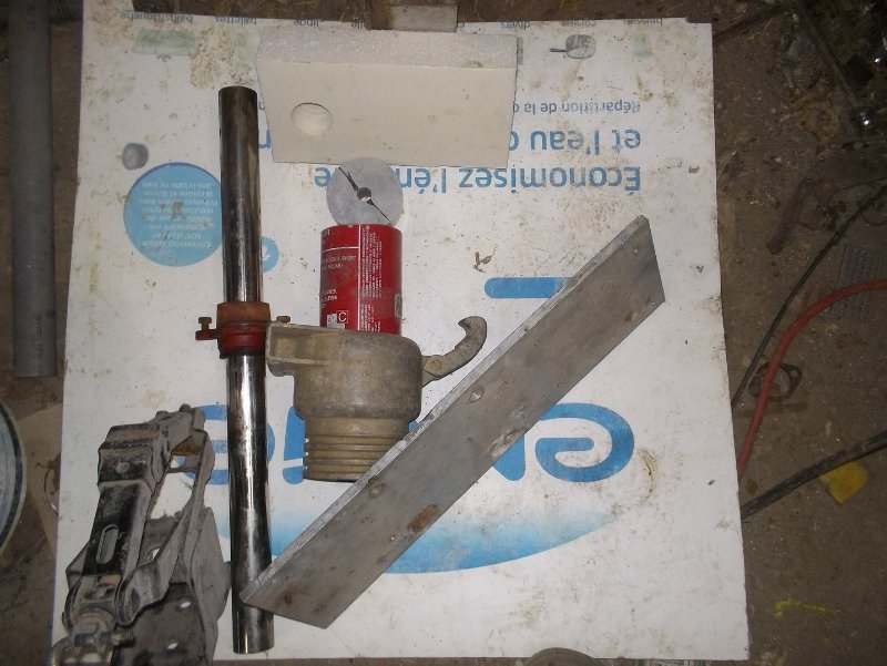

bon ben j'ai mis la photo du "kit" du coup.
on peut voir la tete de conduite forcée avec rentré dedans le manchon coulissant (un extincteur au diametre pil poil et découpé )
dans cet extincteur il rentrera la piece aluminium juste au dessus sur la photo qui sera usinée avec les bons angles
encore au dessus il y a l'ébauche de la jonction entre le guidage et le manchon coulissant qui sera coulé en aluminium directement sur l'axe inox situé a gauche.
cet axe inox sera guidé par deux bagues (une seule sur la photo , en rouge sur l'axe)
le cric sert pour la commande d'ouverture fermeture
la plaque aluminium va servir apres découpe de platine support des bagues de guidage , faisant la jonction entre guidage et tete de conduite.
bien sur il manque encore l'aiguille. mais ça va pas tarder.

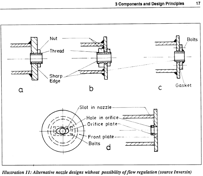

je change mon fusil d'epaule. je part sur ça avec un injecteur comme dans l'illustration n° 11 de ce pdf : (bon ben ça marche toujours pas pour mettre le lien du pdf... je suis vraiment nul! il doit falloir le télécharger sur l'ordi j'imagine...)
le pdf en question c'est "micro pelton turbines" de Markus Eisennng, Niederuzwil, Switzerland . imprimé par Niedermann AG, St.Gallen, Switzerland.( bon avec ces mots clé , au moins vous devriez le trouver sur le net)
une simple plaque avec un trou , prise en sandwich entre la vanne et sa bague a vis , l'autre coté stratifié sur le cone en fibre que j'ai déja , et voila. quelques plaques avec differents diametre de trou et je change le diametre du jet en 30 seconde chrono... vu la simplicité , je laisse completement tomber la fabrication d'un injecteur a diametre de jet variable... excusez moi...

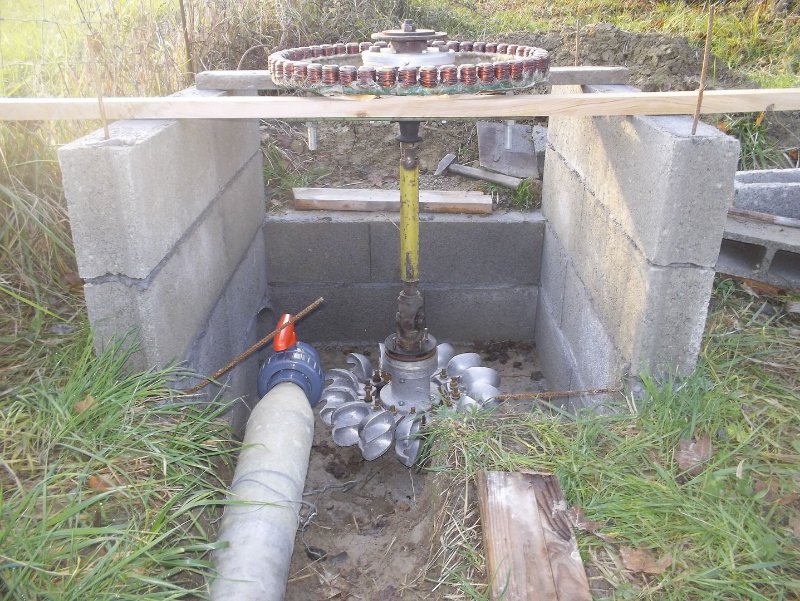

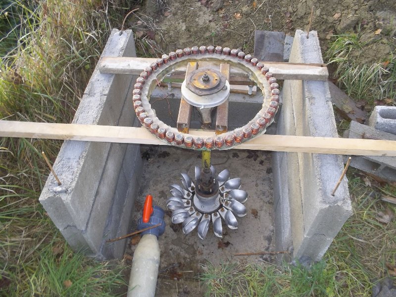

aujourd'hui j'ai posé a blanc l'alternateur! comment ça fait plaisir meme si c'est sur des tasseaux en bois juste pour verifier que les hauteurs prévues sur le papier sont justes!!!
me tarde qu'elle produise! pour ça il y a encore pas mal de boulot et il faut qu'il pleuve un bon coup! 20mm sur deux mois a coup de 0.5 mm par ci , 1.5mm par là , ça suffit pas bien sur. allez , on croise les doigts , un bon 50 mm avant mi décembre ça ferait pas de mal!

- 100_1442 (Copier).JPG (172.66 Kio) Vu 2253 fois
- 100_1441 (Copier).JPG (172.31 Kio) Vu 2253 fois
- Messages : 3242
l'arbre est-il fixé en bas ou seulement en haut.
J'en connais un qui va avoir mal au dos, après avoir porté autant de parpaings.
