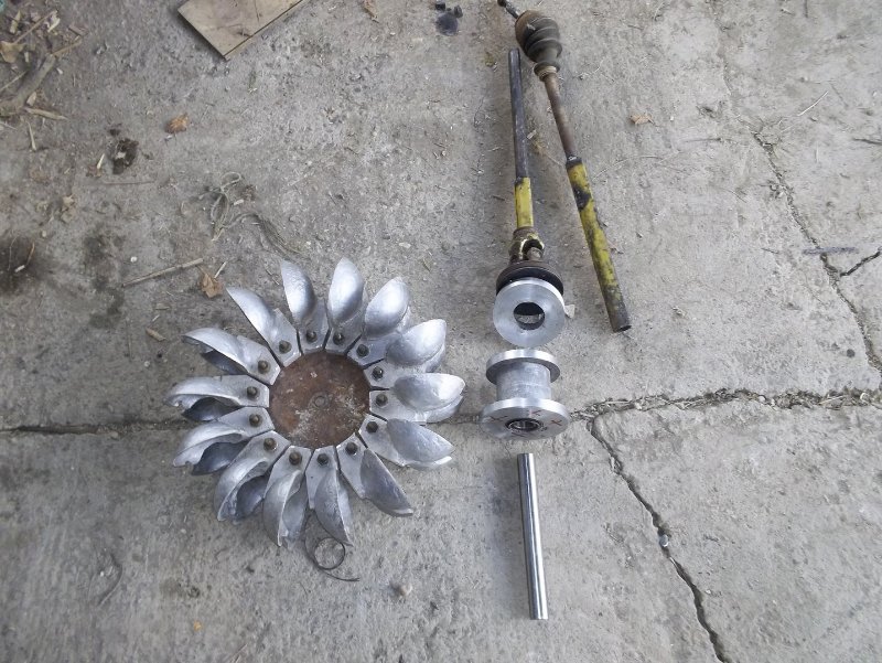

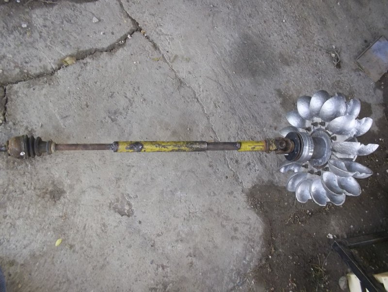

l'arbre est coulissant , c'est un cardan de tracteur récupéré. la partie jaune (femelle) est fixe sur l'axe de l'alternateur , et la partie male fixée a la turbine peut coulisser dans la partie femelle. il y a un cardan a chaque bout de cet arbre (celui du bas bien visible , celui du haut on aperçoit juste un peu le soufflet sur la premiere photo.) comme ça si c'est pas tout a fait aligné et pas tout a fait a la bonne hauteur , ya aucun point dur.
je sais pas si mes explications permettent de bien se figurer le montage... je vais voir dans les photos de messages anterieurs si il y a pas le montage démonté. oui j'ai trouvé! je remet les photos , ça evite de se plonger dans les dizaines de pages précédentes. donc en photo c'est avant que je raccourcisse l'arbre , cad ce qui a servi pour les tests de ce printemps. depuis j'ai inversé partie male et partie femelle pour que ce soit moins long et diminuer de beaucoup la longueur entre turbine et alternateur .sur la photo , la turbine est encore avec les anciens augets. j'ai une petite larme nostalgique , ils dorment maintenant dans un carton vu que j'ai fais une autre forme d'auget "de course" le top du top optimisation optimale...les pauvres! ils ont été moulés avec tant d'amour...snif! tout ça pour gagner quelques watts...
bof , c'est du parpaing de 10 cm de large , c'est pas tres lourd...
- 100_1305 (Copier).JPG (152.31 Kio) Vu 2742 fois
- 100_1311 (Copier).JPG (129.78 Kio) Vu 2742 fois
