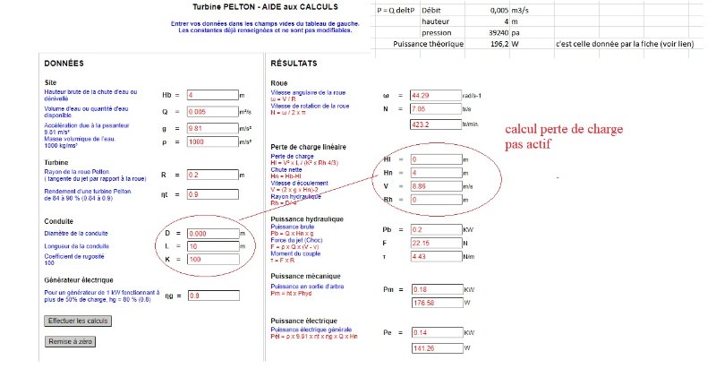

Calcul : http://www.moreau-fr.net/calcul/index.php
le lien que j'ai trouvé, ne fait que ce que ton lien fait (mais intégré en une seule fiche) par contre il y a un bug .. la perte de charge de la canalisation ne se calcule pas ... du coup faut le faire à la main et rentrer le H en bout de cana, et pas celui de départ.
Pour les valeurs 5 l/s, H=4m, et roue de 40 cm .. on retrouve tes chiffres.
Et bien sûr la vitesse réelle de la pelton doit être de 3.5 tr/s à rendement max (mais c’est pas obligatoire)

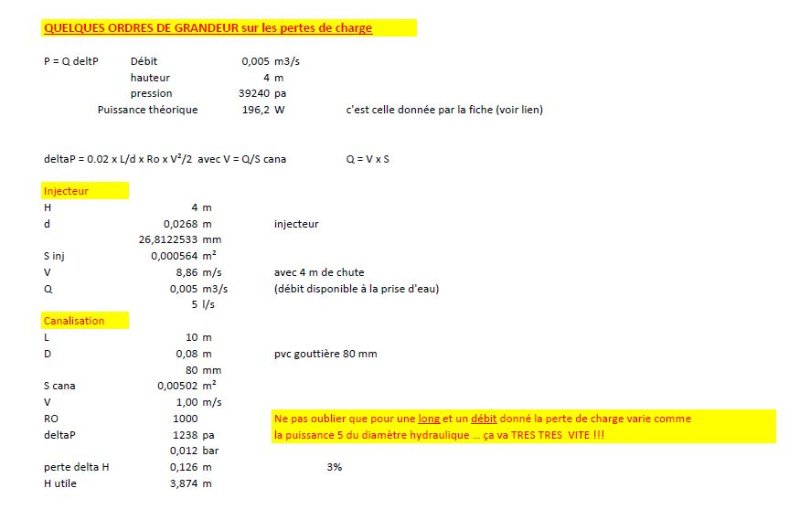

Calcul simple de deltaP en régime turbulent : deltaP = 0.02 x L/d x Ro x V²/2 avec V = Q/Sect
Delta P en Pa
L en m
d en m Ro kg/m3
V en m/s et
Sect en m² ... = pi x d²/4
Voici la fiche avec les mêmes valeurs indiquées plus haut en rouge. Puissance théorique 200 W, en pratique avec les rend (à confirmer 180W à l'arbre, et 140 W électrique)
pelton aide aux calculs.JPG (53.64 Kio) Vu 2434 fois
Le débit d'eau est donné effectivement par la pression à l'injecteur (donc la haut de chute moins la perte en ligne) et son diamètre. Pour les valeur en rouge c'est 26.8 mm. Le diamètre de la canalisation, ne dépend que d'un compromis ... long, perte de charge et cout ... En pratique faudrait faire qq calculs, et Sim seul toi tu connais la géométrie des lieux, ainsi que les hauteurs de chute fonction de la long de cana.
Finalement, tu as raison de vouloir estimer comment fonctionne ton alternateur car c'est la première variable d'ajustement (attention à sa vitesse de rotation ... il me semble qu'il y a une erreur là-dessus) ... pour ça faut une bonne perceuse, et un peu de bricolage. Après, le débit du ruisseau a son importance, mais si on double la hauteur de chute on double la puissance (hors pertes de charges) .. Voilà une deuxième variable ... mais les vitesses de l'eau bougent, le diamètre de la roue devient une troisième variable pour boucler sur la puissance de ton alternateur ...
