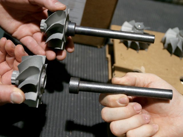

le probleme , c'est que l'arbre du rouet d'echappement a un diametre qui correspont a aucun roulement standard. j'aimerais virer son axe et le remplacer par un diametre qui accepte du roulement standard , mais ça a l'air... indémontable...
je viens du coup a la peche aux infos : quelqu'un a déja totalement démonté l'arbre d'un turbo (y compris désolidarisé le rouet d'echappement) ? quelqu'un sait comment l'arbre et le rouet d'echappement sont montés?
si quelqu'un sait comment désolidariser ça , j'ose pas y aller a la meuleuse ou a la clé a griffe , au marteau ou autre masse...

probablement un ajustement très serré.
peut-être qu'en mettant sous presse et en chauffant le rouet.

Aparemment la roue est soudée par friction sur l'arbre...
https://caboturbo.nl/frictie-lassen-as-turbinewiel
Donc pas de possibilité de démontage...

Bien vu Mike !
Trompeur le bout d'arbre cannelé que l'on voit aussi sur les images du sujet "onpeutlefaire". En fait, l'arbre n'est pas traversant.
