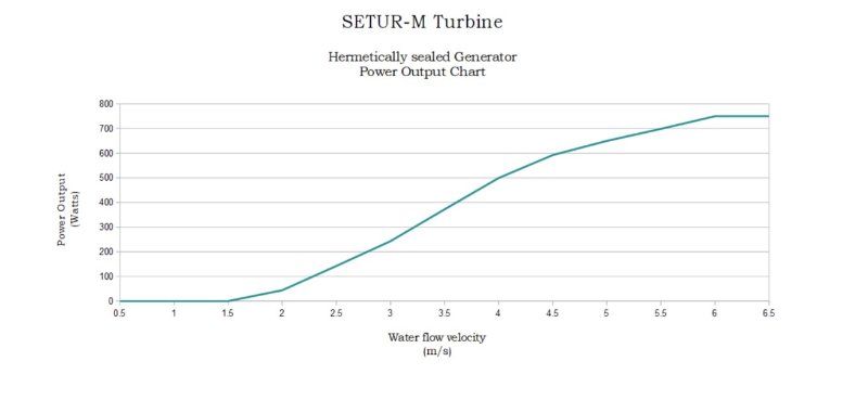

Dans mes lectures, je suis tombé sur ça :
https://www.epo.org/news-events/events/ ... ek_fr.html
c'est une hydrolienne sans palle conçu pour les petits cours d'eau. l'idée est intéressante.
Même dans un cours d'eau modeste, la turbine génère suffisamment d'électricité pour alimenter une petite maison avec une performance nominale entre 100 et 400 watts. Dans des conditions idéales, la turbine sans pales fonctionne à des débits allant de 22 à 250 litres par seconde, mais elle peut déjà fournir des résultats dans des courants ne dépassant pas 2 litres à la seconde.
Le tarif:
Turbine SETUR-M 500 W avec onduleur connecté au réseau - 2 800 € EUR + frais de port ---> https://vortexhydro.com/fr/
Sinon ça sort du 12-48V
Pour usage dans une rivière
Capture d’écran 2023-01-06 111148.jpg (19.58 Kio) Vu 8707 fois
le débit optimal étant de 4m/s ou 1m de hauteur

Un truc qui s'appel Vortex, ca pue l'arnaque. Et au premier coups d'oeil sur le site ca se confirme.
Regardes les debits et vitesse d'eau necessaire pour produire quelques W et tu vas te taper des barres de rire.
Ca ne fonctionne pas et c'est meme marqué que ca ne fonctionne pas rien qu'en regardant le graphe que tu as mis en capture.

c'est aussi ce que je me suis dis pour pour les 4m/s...
pour le débit, à mon avis c'est pour la grosse hydrolienne... de 5kW

Une riviere est considéré comme dangereuse a partir de 0,5m/s
Pour le debit regardes dans la doc, c'est pour la petite, ils demandent 65l/s pour la petite, 650l/s pour la grosse.
65L/s ca fait 234m3/h pour commencer a produire 2/3W, attention, c'est le debit traversant dans la turbine, là tu te tapes une barre de rire.
En plus d'un point de vue fonctionnement, c'est pas équilibré, tu fais passé de l'eau dedans, ca doit etre aussi sympa que de mettre un parpaing dans une machine a laver.....
Il n'y a aucun arbre d'équilibrage. :roll:
Ca se voit sur leur video, ca tourne au ralenti et ca danse la macarena. Et le texte incrusté "no vibration" alors que le truc est deja en PLS.
