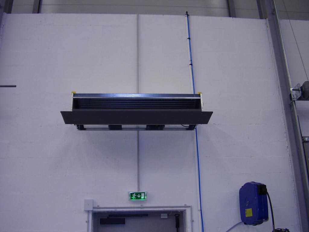

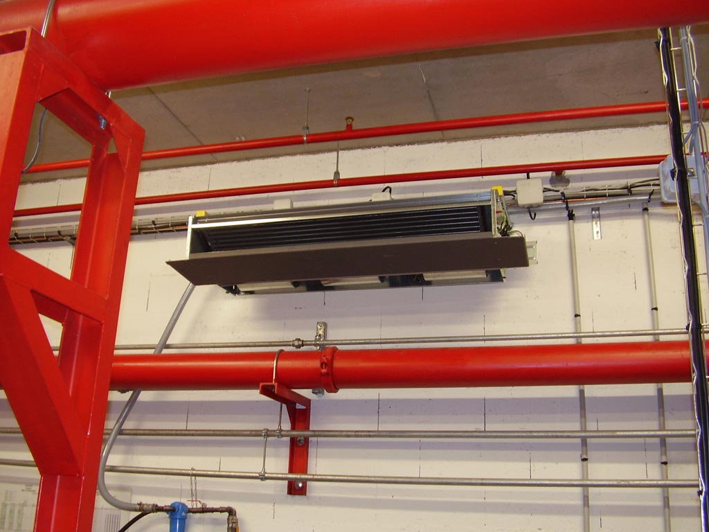

J'utilise au travail depuis 4 ans en plus de la pac sur nappe pour le chauffage, le natural cooling c.a.d l'eau de forage à 12°C après un échangeur intermédiare avec des ventilloconvecteurs.
Gros avantages la conso électrique bien sur mais pas seulement a la place d'avoir 7°C qui tombent sur la nuque des salariés pour les clim classique (qui tombent en panne tout le temps) la sortie des ventiloconvecteurs est beaucoup plus douce environ 17°C.
Dernier avantage je n'ai pas de condensation car la différence de température est faible entre l'intérieur des bureaux et l'eau des ventilloconvecteurs.

[quote="r45v"]J'utilise au travail depuis 4 ans en plus de la pac sur nappe pour le chauffage, le natural cooling c.a.d l'eau de forage à 12°C après un échangeur intermédiare avec des ventilloconvecteurs.
... la sortie des ventiloconvecteurs est beaucoup plus douce environ 17°C.
Dernier avantage je n'ai pas de condensation car la différence de température est faible entre l'intérieur des bureaux et l'eau des ventilloconvecteurs.[/quote]
Pour ne pas avoir de condensation, l'eau froide entrait à quel température dans le ventilo-convecteur?
Quel était la température du local?

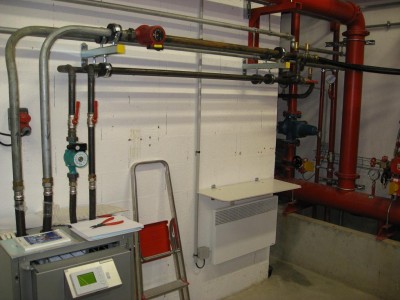

Bonjour Malognes,
Nous avons trois appareils sur un plateau de 200m² pour les bureaux, et aussi 4 autres ventilloconvecteurs pour la partie technique et entrepôt.
Je ne connais pas exactement la température de l'eau qui rentre dans les ventilloconvecteurs la température de sortie de l'air est de 17°C environ et la température de l'eau de forage est à 12,5°C après l'echangeur je pense que cela doit être entre 15 et 16°C. la température des locaux ne dépasse pas 25°C quand le natural cooling se met en place.
Nous avons bien fait le nécessaire pour récupéré les condensas dans la partie bureau. Mais dans la partie entrepôt et locaux techniques nous avons rien mis et on a pas de condensation.
PS j'ai rajouté trois photos dans mon mail précédent sur le système en lui même.
