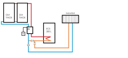

j'ai tenu compte de ta proposition et adapté un schéma avec second circulateur. Est ce qu'il est nécessaire que les deux circulateurs tournent exactement à le même vitesse (ou plutot débitent précisément le même volume)? Sans cela , peut il y avoir de fâcheuses conséquences?
Par ailleurs , j'ai modifié le schéma avec vanne 3 voies en y ajoutant un régulateur de débit. Me permettant d'équilibrer peu ou prou les deux circuit : ECS seul ou ECS+radiateur (ou de les régler différemment si nécessaire). Je me suis dit que si je n'arrivais pas augmenter "simplement" celui ECS+radiateur, en revanche il était facile le cas échéant de freiner (dans la mesure du raisonnable) le circuit ECS seul.
Comme pour l'instant, le circulateur du CESI fonctionne en vitesse 1 et que son débitmètre est faiblement vissé, je me dis que j'ai de la marge pour lui faire accepter encore un peu de pertes de charges supplémentaires.
(j'ai évacué le schéma avec échangeur à plaques)

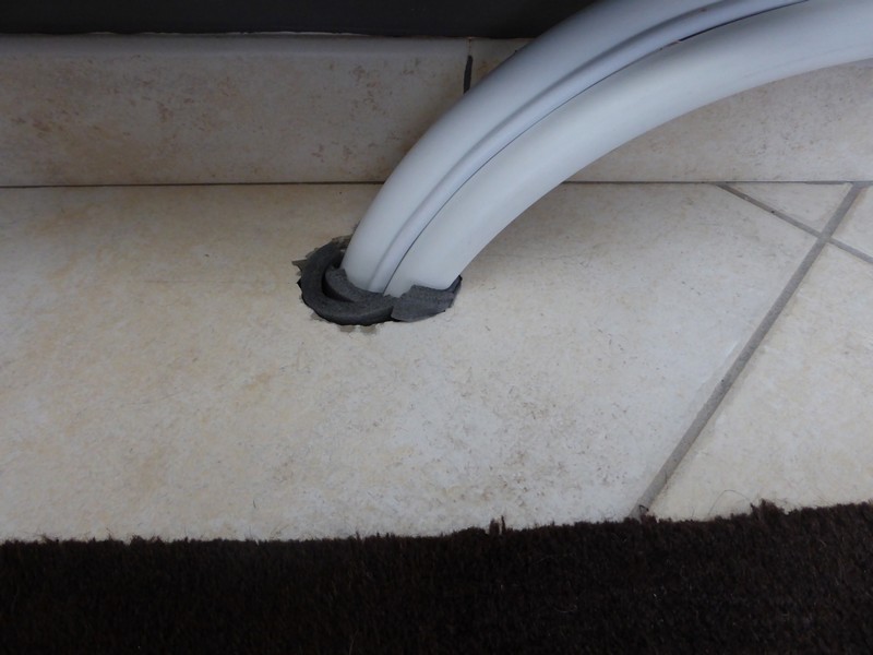

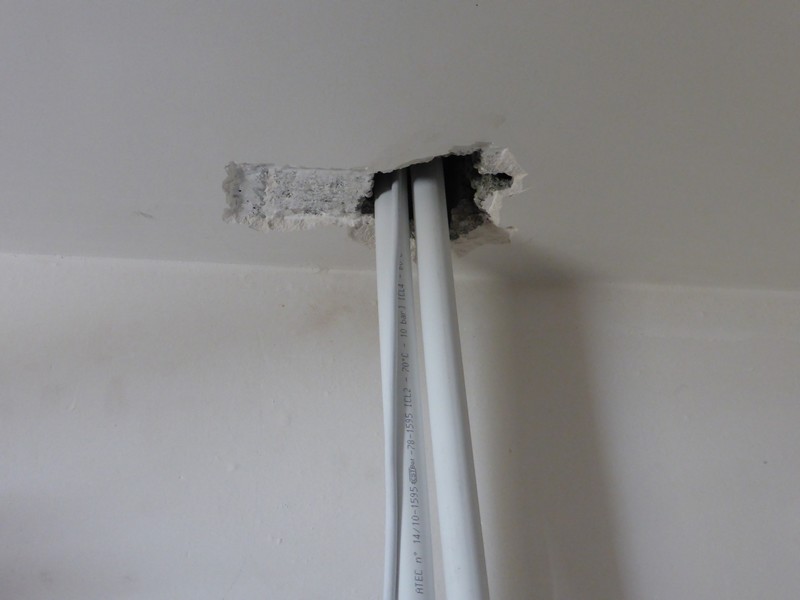

le radiateur ainsi que la traversée de plancher qui fut (comme d'hab) le plus dur à faire (13cm de béton plein plus le hourdi).
l'appendice sur le radiateur est uniquement là pour le remplissage, le petit mano dessus me permet de connaître la pression au remplissage sans avoir à courir et faire des A/R au RDC à chaque coup de pompe
. Suffit juste de retirer les 2mètres de hauteur rapport au mano du bas pour savoir où j'en suis.
- traversée vue du bas

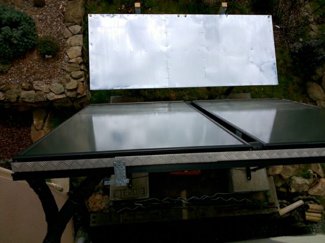

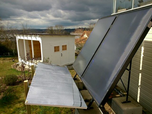

voila un premier essai (reste quelques finitions à apporter).AD 44 a écrit :Je pense, dés que j aurai un peu de temps à la maison, construire un réflecteur pivotant (faisant office de cache pour la partie inférieure des capteurs), sur le modèle d un apperien dont le CR m a séduit. Je sais plus de qui il s agit, mais en fouillant dans la partie pratique du site, je le retrouverai.
