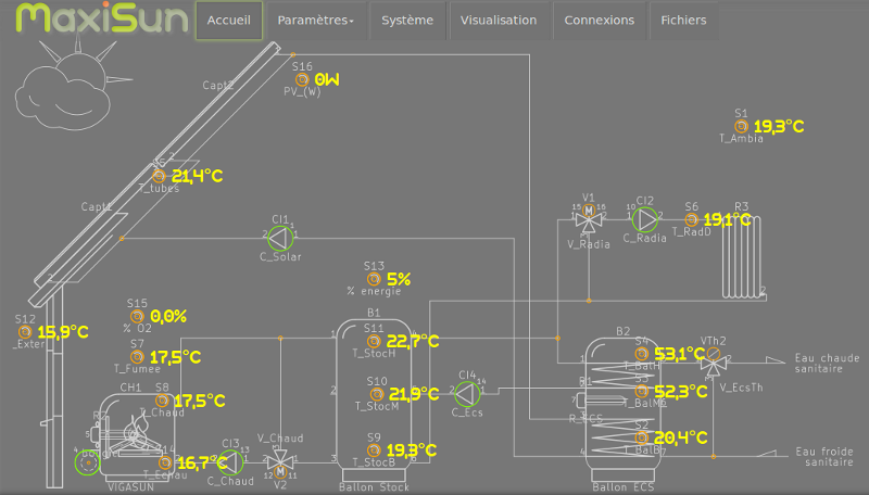

Il y aussi la solution chaudière bois buche + BT + ballon ECS + panneau solaires
C'est ce que j'ai. C'est bcp moins contraignant que le poele bouilleur car tu peux mettre une grosse charge de bois ds le "magasin" de la chaudière. Du coup t'es sûr d'avoir chaud le lendemain 8-)
Les prix de la chaudière est sans aucune mesure par rapport à une granulé.
J'ai une VIGAS 25 kW achetée ici: https://nideck.com/kit-complet-chaudier ... -25-e.html

Geof72 a écrit : En lisant des articles à droite et a gauche je vois qu il existe des ballon d eau chaude 3 energies ( solaire,poele hydro et électricité pour venir en relais) que pésez vous de cette idee?
C'est ce que j'ai dans mon installe, voir le schéma plus haut. Ca marche très bien.

Geof72 a écrit : Thierry D après ton installation tu as 2 ballons d eau chaude peux tu me dire pourquoi pas un seul tri énergie
Car avec 5m² de panneau solaires thermiques si tu as un seul ballon de 1800l ben tu n'as jamais de l'eau chaude meme au mois de Juillet !!
du coup il faut un petit ballon ECS (300L ds mon cas) avec ses 5m² de panneau solaire thermique ET un gros ballon tampon pour la chaudière. Chacun à sa place pour bien faire son job 8-)
