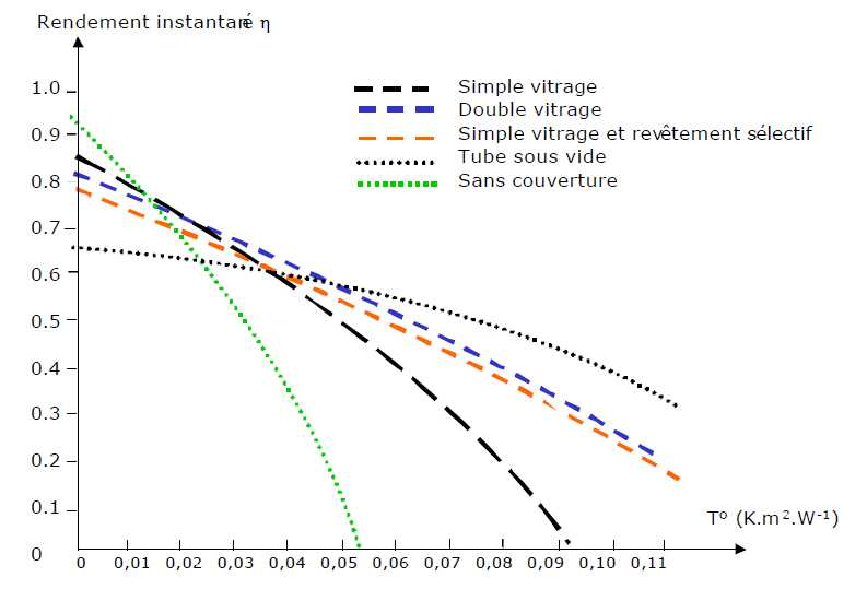

Tu trouveras un comparatif dans le livre "Installer un chauffage ou un chauffe-eau solaire" aux éditons Eyrolles montrant que les capteurs à tube ne font pas mieux que les capteurs plans, contrairement aux arguments commerciaux... La température de stagnation de ce type de capteur est supérieure à 200°C. Du coup je pense qu'ils sont susceptibles d'accélérer la dégradation du liquide caloporteur. Il est possible que la toxicité et la fragilité de ces capteurs expliquent aussi le fait que ce type de capteurs ne figurent pas au catalogue.
J'ai installé des capteurs à revêtement sélectif (tinox). Lorsqu'ils mourront, je les remplacerai par des capteurs moins performants à chaud (par ex des capteurs peints) parce qu'ils sont moins chers (environ -15%), performants à froid et pas performants à chaud. Ce afin d'éviter les surchauffes d'été et ralentir la dégradation du liquide caloporteur (température de stagnation ~130°C).

Je suis confronté à des problèmes de surchauffes en Normandie, faute d'avoir été suffisamment formé. Du coup lorsque j'ai l'occasion, j'attire l'attention sur le fait qu'un système solaire doit être sous-dimensionné et que certaines dispositions préviennent les surchauffes. Concernant l'interrogation du départ à savoir pourquoi on ne trouve pas de capteurs à tube dans le catalogue APPER, en dehors des contraintes de place que tu rencontres, personnellement je trouve une réponse dans ce tableau comparatif. On voit que les capteurs à tube continuent à produire de la chaleur en dépit des hautes températures.

les abaques et tableaux c'est bien, mais pouvoir les comprendre c'est mieux,
