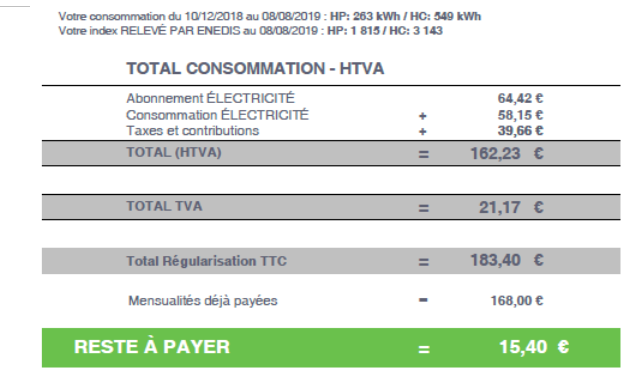

Mon essai vraie grandeur est passé au niveau d'une usine thermique, car au fur et à mesure de nos possibilités $$ nous avons équipé la maison en construction et bien sûr les équipements du début ont vieilli et sont disparates ce qui nous a contraint à faire des choix bizarres ....dans la continuation pour ne pas jeter????
Équipement actuel :
4 capteurs thermiques en façade couplés à un ballon 200l avec résistance électrique 2KW
18 Panneaux PV 175W couplés à 2 onduleurs SMA_SB15
1 Solarmmersion avec deux sorties de 3KW, sortie prioritaire sur Ballon le reste dans la citerne ( qui l'hiver recharge la source froide)
1 Citerne de 11000l avec résistance de 3KW, cette eau sert à alimenter le circuit primaire d'une PAC* eau/eau servant au chauffage et à la fourniture d'eau chaude en dernier recours avant le secteur............
* cette PAC peut tourner avec les onduleurs de jour elle consomme 1500W sauf au démarrage......
La maison est isolée par l'extérieur notre consommation annuelle 2018 : 272€ (grâce à un circuit intérieur dédié pour la nuit)
Je ne souhaite pas la faire diminuer.
Mon retour parmi vous outre le fait que vous avez finalement intégré le solaire, c'est l'arrivée prochaine de Linkiiiiiii et je ne suis par certain de satisfaire au retour
zéro dans la ligne, alors que j'ai une convention d'autoconsommation.
A votre disposition pour vous donner tous renseignements sur mon installation, en ce qui me concerne je ferai certainement appel a la file "autoconsommation"

quintamoja a écrit : La maison est isolée par l'extérieur notre consommation annuelle 2018 : 272€ (grâce à un circuit intérieur dédié pour la nuit)
272€ d'électricité; c'est très très... très peu ! Comment arrives-tu à une si basse valeur ? Je n'ai pas l'ordre de grandeur en tête mais j'ai l'impression que rien qu'un frigo consomme plus !
"(grâce à un circuit intérieur dédié pour la nuit)" : batterie + onduleur ?

Pour la conso : c'est 56.15 € pour 6 mois :cool:

Même ma maison vide.. consomme plus que ça... avec une simple VMC :schock:
Tes PV semblent vraiment compenser ta consommation.. Et ouais, essayer de la réduire encore... c'est partir dans un suicide financier.

J'ai bien insisté sur le fait que je ne cherche pas à la réduire, mais à empêcher que je ne puisse pas conserver la situation en l'état par une directive à la ....noix
Messages : 3243
Re: Bonjour du soleil
J'avais bien compris, c'était pour enfoncer le clou ;)
