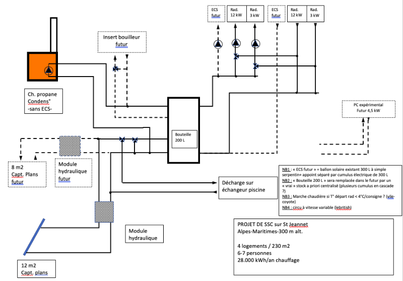

Et à présent mes projets!!
2.1 SSC
- Un champ de 12 m2 de capteurs à serpentin (d’occasion), qualité correcte. La simulation donne environ 30% de couverture des besoins (avec ECS solaire…).
- Installation au sol (impossible de caser plus de panneaux), à environ 25 mL du ballon tampon. Donc vanne thermostatique de préchauffage de la boucle solaire.
- Capteurs alimentés en eau pure, sur le réseau hydraulique de chauffage. Donc nécessité d’une alimentation secourue pour le contrôle/commande du SSC.
- Tuyauteries de liaison en multicouche. Raccordement (+1 m) aux panneaux en cuivre pour les cas de surchauffe.
- Remplacement de la bouteille de découplage existante par un ballon tampon multi-énergie Thermador de 200 L, sans serpentin.
- Décharge sur piscine via un échangeur eau/eau.
- Les 2 réseaux de distribution seront sur loi d’eau, basée sur la sonde extérieure.
NB1 : L’intégration du CESI existant au SSC, jugée complexe est reportée… à plus tard. Il est prévu d’incliner et de déplacer les capteurs « portrait » existants et de rajouter des capteurs plans horizontaux. Ce « futur » 2nd champ qui fera dans les 8 m2, en toiture, sera relié au SSC et tournera aussi à l’eau pure. Je le repousse un peu car j’ai peur de m’attaquer aux tôles amiantées (pas pour les poussières, mais par crainte de les casser ou de détériorer l’étanchéité déjà pas terrible de la toiture).

2 points rapidement:
- émetteur haute température et solaire thermique ne font pas bon ménage (comprendre tu aura TRES difficilement de l'eau à 50°C en plein hivers)
- fonctionnement à l'eau pure: et le gel en cas de non circulation pour x raisons????

Bonsoir Rod33,
Merci pour ta réponse! Si dessous les réponses respectives à tes 2 commentaires:
-J'ai été sensibilisé à la diminution du rendement des capteurs en fonction de la température du caloporteur. Malheureusement je ne peux pas tout casser pour installer un PC, que ce soit en termes de coût ou de gêne occasionnée... Je réfléchis vaguement à mettre des petits murs chauffants lorsque je remplacerai les coffres de refoulement (non isolés à l'heure actuelle) des baies à galandages mais rien de moins sûr: il y a déjà des radiateurs HT à ces endroits. En l'état la simulation via le soft de l'INES me donne une couverture de 30% sur les besoins de chauffage + ECS avec les 12 m2 de la phase 1 du projet.
-Lorsque j'avais fait la petite formation de Pierre AMET, nous avions validé le fonctionnement sans glycol, même avec des capteurs plan. Moyennant un onduleur bien entendu. Ici ça fait bien longtemps qu'il n'a pas sérieusement gelé, alors je pense que le jeu en vaut la chandelle. A ce sujet, je pense que les +5°C de consigne de démarrage du circulateur pour le fonctionnement antigel sont un poil haut, des retours d'expérience?
Merci pour votre lecture!

Pour baisser la température de tes radiateurs tu as plusieurs solutions :
* isoler
* isoler (non, j'ai pas écrit 2 fois)
* augmenter le nombre de radiateurs ... pour avoir la même puissance à basse température il te fait 3 fois plus de radiateurs
* réduire ton ambition d'autonomie solaire à l'intersaison : en inter saison, les besoins en chauffage sont plus faibles, et peuvent être couvert par une puissance de radiateur réduite..
Fait un mix des 4
Le gel... avec de l'eau pure.. je pense que tu vas t'en mordre les doigts. ça arrive la nuit quand les panneaux sont froids, et donc pas de circulation. Le matin, ça sera au mieux bouché par un bouchon de glace, au pire, ça sera pété.
Je pense vraiment que tu devrais séparer l'eau morte de ton chauffage central, de l'eau du circuit solaire (que tu pourras glycoler au besoin.. ou éventuellement gérer une vidange)

Salut J2C,
Je suis bien d'accord avec toi: isoler c'est la base. Lorsqu'il y a des parois non isolées, y a pas à se poser de questions. L'ITE permet en plus de garder l'inertie du bon côté. Mais quid d'un bâtiment avec une isolation "moyenne"? D'après mes calculs je tombe sur un G = 1,12. Pas mal pour une maison des années 80. Du coup, je fais quoi? Je me paye une ITE sur le mur Nord (peu ajouré), mais j'ai déjà 8 cm de PSE (en ITI) sur cette paroi! Je ne gagnerai même pas l'inertie... J'aurais tellement aimé avoir un plancher bas non isolé! Un premier sondage (une baignoire démontée) m'a de prime abord fait croire que le plancher bas n'était pas isolé. Mais un second sondage m'a montré que si: 2 à 3 cm de PSE... Quand je pense qu'en Suède, ils étaient au niveau RT2012... dès l'après-chocs pétroliers!
Je suis re-d'accord avec toi: isoler les tuyaux chauds c'est la rebase. J'ai déjà supprimé pas mal de ponts thermiques (circulateurs, vannes, portions non calorifugées). Pour faire mieux, il faudrait changer les supports, mais j'y songe!
Augmenter le nombre de radiateurs: j'ai pour projet de remplacer le petit radiateur de notre SdB par un très grand sèche-serviette. Mais comme j'aimerais le Twist de chez Acova, avec mat à droite, tout ça d'occase... Ben ça prend du temps. :-D Pour le reste, franchement je vois pas, hormis que les habitantes du lieu acceptent de démasquer tous les radiateurs (déplacer certains divans, des étagères...). J'avais bien songé aux plafonds chauffants, mais là encore c'est complexe à mettre en œuvre, surtout en site occupé. En plus il parait que ça marche plus bien à partir de 3 m de HSP. Ce qui est le cas par endroits.

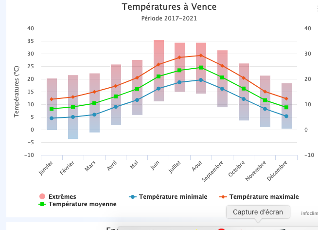

Pour le gel, franchement je ne suis pas si inquiet: on sait faire de la recirculation nocturne. D'accord ça peut écrouler le stock (surtout s'il fait seulement 200 L :roll: les premiers temps), qui sait peut-être même faire redémarrer la chaudière. Mais on parle de quoi? On parle des dernières heures qui précèdent le lever de soleil, sur un mois de février bien rigoureux. Ci-dessous la climatologie de la station la plus proche et à la même altitude. Mon circuit primaire va cheminer essentiellement en vide-sanitaire. Autant, rien que le fait de recirculer suffit à dégourdir les capteurs.
Mais bon! Comme tu me mets le doute, je vais essayer de trouver les CR d'installations drain-back sous pression. C'est pas un Appérien de Nîmes qui faisait çà, non? J'ai en effet récemment lu que les capteurs à méandre (ou serpentin) pouvaient s'autovidanger :shock: Du coup peut-être que je pourrais faire ça moi aussi...
Merci en tout cas pour tes commentaires!
Capture d’écran 2021-09-28 à 21.25.51.png (46.05 Kio) Vu 2637 fois

Jean-Yves 06 a écrit :
mar. sept. 28, 2021 21:24 pm
Un sèche serviette est un très mauvais radiateur basse température. Sa surface d'échange est ridicule par rapport à un vrai radiateur. Et pour faire de la basse température, il faut une grande surface d'échange.
Si vraiment tu veux mettre un sèche serviette, met le en plus d'un gros radiateur.
Alors, là, rien ne sert de vouloir appuyer sur l'accélérateur, si les occupants de la maison mettre 2 pavés de 1tonne sur le frein.
Mettre des masques devant les radiateurs va buter leur efficacité, obligeant de tourner à haute température.
Un gros travail de négociation va devoir s'engager. Oui, un radiateur, c'est un objet moche, et ça prend la poussière..
Tu fais comme tu veux.. Perso, je tenterai pas le coup... Vu le prix des panneaux, c'est un risque que je ne prend pas ;)
Mais tu peux toujours utiliser la protection gel de ton régulateur, dans un premier temps, pour te faire une idée.
