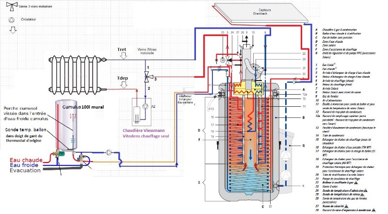

J’ai pour projet d’installer un SSC à partir d’un ballon mixte Rotex GSU 530S (stockage 500l eau morte + chaudière gaz condens).
J’ai eu la chance de récupérer cette semaine le Rotex GSU 530S, j’ai pour projet de me servir uniquement du ballon et de ma chaudière existante.
La chaudière Rotex sur le dessus sera démontée.
Il faudra au préalable que je mette en pression les échangeurs du ballon pour vérifier qu’ils ne soient pas percés.
Pour la régulation, coté chauffage, mon idée est de stocker la journée puis de me servir du stockage complété le cas échéant par la chaudière gaz condensation. Et coté ECS, un bouclage avec mon chauffe eau électrique via un échangeur immergé dans le ballon existant de type cumusol.
Au niveau de la régulation, je pensais m’inspirer de l’exemple de nico05 diffusé sur le forum à l’adresse http://forum.apper-solaire.org/viewtopi ... SU#p139885
Et modifié pour mon projet ; qu’en pensez-vous :
Projet SSC.jpg (81.72 Kio) Vu 1972 fois
Au niveau de la régulation de V3V, je n’ai pas d’idée sur la solution appropriée pour commander le servo-moteur. Mon questionnement, comment la V3V s’ouvre ou se ferme en fonction de la marche de la chaudière et de sa loi d’eau ?

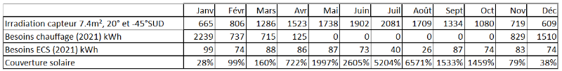

Je vous joins également les relevés de mes consos chauffage et ECS en kWh ainsi que les apports solaires en kWh simulés avec CASSC pour 7.4m² de capteurs.

Que pensez vous du projet, du schéma hydraulique ?
Pensez vous que l’on puisse utiliser l’échangeur de chaleur dédié de la chaudière rotex pour (le solaire ou le chauffage) ?
Avez-vous des propositions pour la régulation de V3V ?
