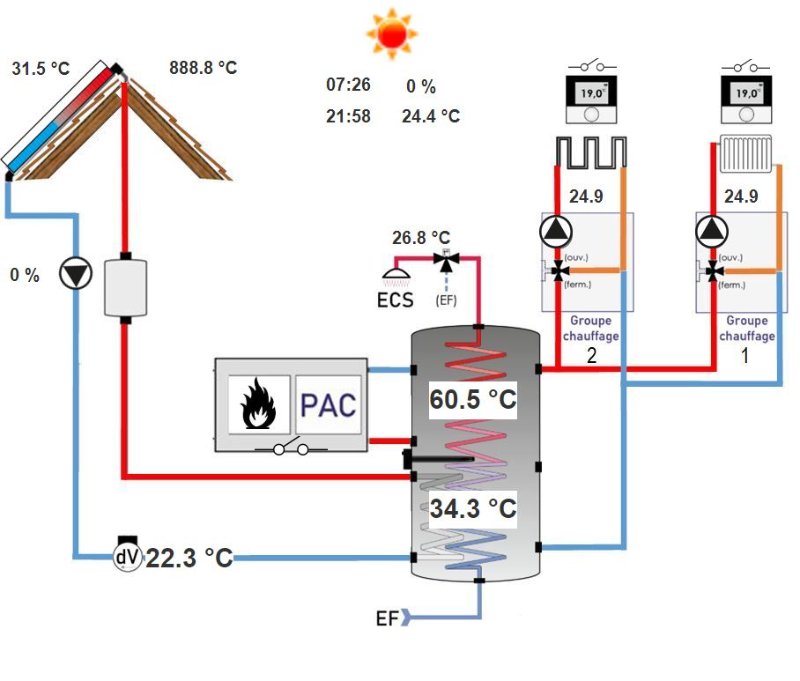

Le solaire en CSS, houps ;) je voualis dire SSC. => le SSC pour système solaire continu est une solution qui vient en complément du chauffage principal.
Mon installation est faite, pour l'eau chaude sanitaire je suis quasi en pleine autonomie depuis fin juin, pour le chauffage, il va falloir attendre qu'il fasse plus froid.

J'espere que ton schema ne correspond pas a la realisation.
La PAC n'est pas raccordée au bon endroit, le retour doit etre le plus froid donc le plus bas possible.
Et potentiellement il faudrait travailler en stratification avec une arrivée haute et une arrivée en face du depart chauffage (voir remarque d'apres).
Le depart chauffage ne doit pas etre tout en haut du ballon, tu dois garder une zone "chaude" pour etre certain d'avoir de l'eau chaude sanitaire.
Si tu peux tu pourrais meme partir a 2 hauteurs differentes vu que tu as 2 types d'émetteurs histoire d'optimiser la stratification et donc le captage solaire et le cop de ta pac.
