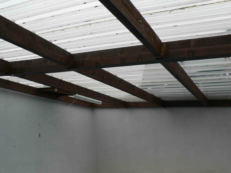

Effectivement les abris de piscine même bas sont hors de prix. C'est pourquoi j'ai construit le mien (environ 55m2); genre véranda. J'avais déjà deux murs d'enceinte assez haut, il me restait la toiture et le bardages avec matériaux de récupération des deux autres côtés. La couverture à été réalisée en tôles de polycarbonate translucide achetée chez BACACIER. J'ai monté une charpente traditionnelle appuyée sur les murs et poteaux... J'ai rajouté 2 fenêtres de toit basculantes (1ers prix de chez Lapeyre) pour l'aération en plus des ouvertures sur le devant: porte coulissantes et fenêtres de récupération... En 2004, le tout m'est revenu a environ 2000€. voir détail ci-dessous. Nettement moins que les abris vendus par les pisciniers!Bon, il y a bien en plus quelques fournitures bois de bardage visserie sabots d'assemblage traitement du bois... dont j'ai pas gardé les factures mais ça va pas chercher bien loin en plus...
Toles Polycarbonate 3x333,45 de chez BACACIER (le 30/6/2004) dim unitaire: 6,50mx1,05 15,53 l'une total:ttc 1 480,18 €
Charpente (scierie Mozac) potaux 20x20 0,16m3 259,20€/m3 41,17 €
solives6,50mx20x8 0,10m3 25,92 €
Poutres 6,50mx24x14 0,44m3 114,05 €
solive5,30mx22x8 0,93 241,06 €
422,20 €
TVA 19,60% 82,75 €
TOTAL Charpente TTC 82,75 €
Fenètres de toit lapeyres (2) 98x78 avec raccord; TTC 369,00 €
Total Couverture 1 931,93 €
Voilà si cette expérience d'auto construction d'abri de piscine peut être utile à d'autres...
Amitiés

Rectification courrier précedent
Suite à une erreur dans ma page exel le total charpente n'est pas de 82.75€ mais de 927.15€(j'ai confondu avec la TVA!)
Ce qui porte l'ensemble à moins de 3000€.

bonjour gigi,
Tout ce que je peut te fournir en guise de plans ce sont ces deux photos jointes.
Si cela peut t'être utile...
Fichier modifié par la modération ! merci de rester dans des dimensions d'image raisonnables, 800x600 permet d'avoir une image de qualité suffisante sans obliger tout le monde à jouer du "latéral" pour lire les posts
- p1020354_143 [800x600].jpg (59.21 Kio) Vu 3734 fois
- p1020355_173 [800x600].jpg (90.31 Kio) Vu 3735 fois
