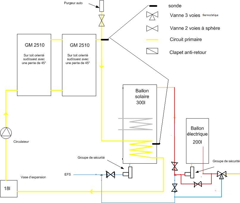

Voici le schéma de base.
est-il bon, les vannes pour la maintenance, les clapets, ...?
si oui, je me mets à la régulation. :-)

Sur ton dernier schéma je vois toujours 2 vannes trois voie à l’entrée du ballon électrique pour je suppose sélectionner l’arrivée d’eau (solaire ou pas).
Pourquoi ne pas les supprimer et faire passer l’eau systématiquement par le ballon solaire elle sera préchauffer par les panneaux solaire ou au pire à Température ambiante du ballon solaire c'est-à-dire quelques degrés au dessus de la T° du réseau d’eau (chez moi l’eau du réseau est à 4° en hiver c’est pour ça que j’y pense). De plus avec ce système tu supprime les bras morts et du coup le risque de légionellose.
En même temps je pense que tu peux faire l’économie des clapets anti retour.
A+René

Ca me parrait un bon equilibre
Tu tires trop vite :cry:
Plus haut je t ai expliqué que tes v3v sur l efs ne servent a rien , les groupes de securité sont equipés d anti retour et d une vanne
Amicalement François
Modifié en dernier par Besson François le sam. avr. 03, 2010 21:25 pm, modifié 2 fois.

Pour avoir la possibilité de couper l'un ou l'autre des ballons pour la maintenance, le jour ou le ballon électrique de 200l est HS je le chinte, idem pour le ballon de 300l, il ne faut pas? :-?

si c est bien , mais avec des vannes ordinaires , que comptais tu utiliser comme v3v et a quel prix ?

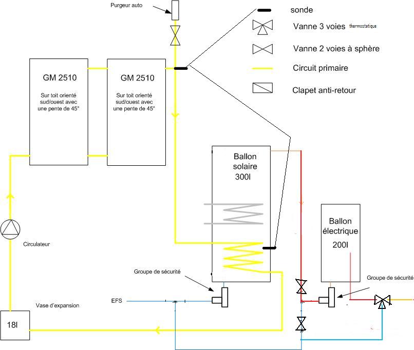

mille fois plus simple je vais changer mon schéma.
pas utile 2 sondes pour le 300l (t° bas et t° haut du ballon) je n'ai pas étudié la régulation pour le moment. :-?
Merci François :-)

non , une sonde au ballon un peu en dessous du haut de l echangeur et une sonde en sortie de capteur au plus pres du collecteur
Apres un mini sun ( merci Patrick 07) et c est terminé :cool:

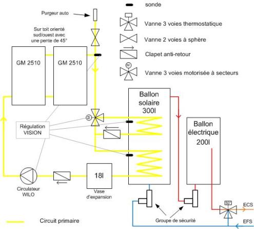

merci sais-tu si sur les ballons APPER il y a une place pour la sonde en dessous du haut de l'échangeur?
je vais étudier l'histoire du sun. (merci)
pour la régulation je voudrais une gestion évoluée et évolutif, avec changement de vitesse du circulateur (comme la gestion du 2eme échangeur avec électrovanne) peut-être à l'aide d'un "millenium"
(dans le cas du 2eme échangeurs (pas dans mon cas, idem pour la sonde en dessous du haut de l'échangeur?)
Voici ma copie, alors docteur? :-?

Je me pose la question de l'utilité de la V3 vers l'ECS: quelle est sa position en cas de panne ?
Normalement, à cette place, on met une vanne thermostatique pour prévenir les brulures: simple fiable, économique....
D'autre part je préfère le montage en paralèlle des capteurs, je reserverrai le montage en serie pour un nombre impair de capteurs.
Cdlt.

j'ai oublier de changer le nom de la vanne sur mon schéma. :oops: voila j'ai changé
pour le montage des capteurs j'ai respecté la fiche.
http://www.apper-solaire.org/?Groupement/assemblage
il ne sont pas vraiment en série ni en parallèle.
Modifié en dernier par Arpanet le dim. avr. 04, 2010 10:09 am, modifié 6 fois.

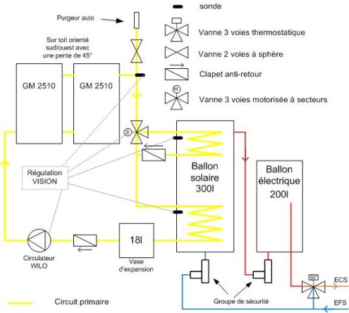

J’ai remodelé mon schéma en supprimant la partie "maintenance", après discussion avec mon beau-père (qui va luis aussi certainement se lancer dans l’aventure) et une bonne réflexion, je me suis dit qu’elle aller multiplier les raccords donc les sources de problèmes, quand pansez-vous, dois-je faire machine arrière ?
Pour la régulation j’ai pris l’idée de Pierre, en choisissant un régulateur VISION avec 3 sondes (240€) et réactivé le 2éme échangeur. (le minisun aurait peut-être suffit)
J’aurai préféré "jouer" avec un millenium 3 pour une régulation à la carte et des logs pour des graphs … (une bonne supervision de l’installation) mais rien que le prix (472,04€) pour un M3 avec 3 sondes sans le reste, mon manque de compétences actuel dans le solaire et l’hydraulique et la taille de mon projet (petit projet) mon dissuadé pour le moment (snif).
Voici ma nouvelle copie (pour le moment).
Je suis sur la bonne route ? :-)

Besson François
Messages : 1182
Localisation : Echalas(69)
Message par Besson François »
Bonsoir a tous, Arpanet
T es en bonne voie , juste un ar a modifier :roll: et la configuration du ballon , l echangeur du haut , est en haut , pas au milieu :-x

François, merci pour ton aide.
les vannes, les clapets, etc ....
le schéma est OK ?
et pour la partie maintenance?
