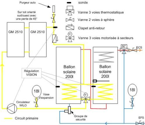

Etant toujours (newbie) en réflexion sur mon projet de 2011. Voici 3 schémas. :-)
Le premier schéma est une évolution de mon schéma de base en gardant mon ballon électrique et en rajoutant une circulation pour un délestage dans le ballon solaire. Cela complique l’installation. :-?
La solution avec les 2 ballons solaire me semble vraiment optimale, elle permet de chauffer plus rapidement le 1ere ballon, "que 200l" (pour les newbie voir la stratification pour comprendre le comportement de l'eau chaude dans un ballon) et le surplus des calories de bien préchauffer l'eau du 2éme ballon (et en prime de résoudre un éventuel problème de surchauffe). :smile:
Le schéma avec l’échangeur à plaques m’a été proposé par m.you. :-)
Je n’ai pas calculé les coûts, il doit y avoir de forte variation entre chaque solutions. Je crois que je vais fixer mon budget à un max de 2700€
Que pansez-vous des différents schémas ? :grin:

Besson François
Messages : 1182
Localisation : Echalas(69)
Message par Besson François »
Bonjour a tous , Arpanet
Cas 1: je voie pas ce que tu delestes et pourquoi ou plutot je crains que tu n envoie l esc du ce dans le ballon solaire , tu veux faire une donnation a edf ?
Cas 2 : Si tu veux investir dans deux ballons , pourquoi pas
Cas 3 : si ce shema fonctionnait , je me serais pas em... avec des ballons solaire , une piste de reflexion ; quel est ta capacitée de stockage dans cette configuration
Amicalement François

Je vais partir sur le cas 2, avec les 2 ballons, et revoir mon budget à la hausse.
