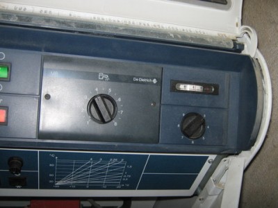

C'est une De Dietrich ELIADE DTG 125 Eco.NOx (de la gamme DTG 120 donc)
voir plaque signalétique en pj.
C'est une chaudière au sol comme sur la première page de la notice.
Elle est installée sur son ballon de même format (genre machine à laver).
à part le Thermostat d'ambiance éventuel je ne la pense pas régulée du tout.

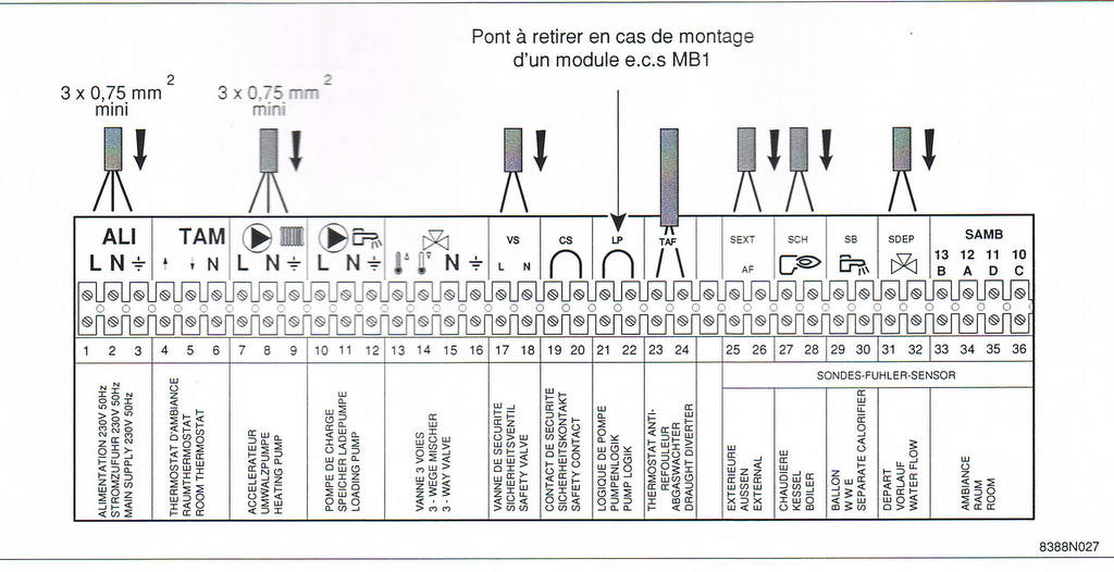

Suite des images :
le bornier
le panneau de commande haut
le panneau de commande bas
bornier (tout n'est pas câblé / par exemple, pas de Thermostat)
panneau bas
panneau bas
panneau haut
panneau haut

Réponse vite faite ce matin : elle n'a pas de régulation Diematic de chez DeDietrich.
xvincent71
Messages : 482
Message par xvincent71 »
[quote="remi.450"]Bonjour,
Rémi[/quote]
Vite fait peut être, mais efficace. :-)
Visiblement dans le panneau haut, il y a un emplacement réservé pour une régulation SV-matic. (Celui occupé par le sélecteur T°Chauffage). Effectivement c'est vide... :cry:
