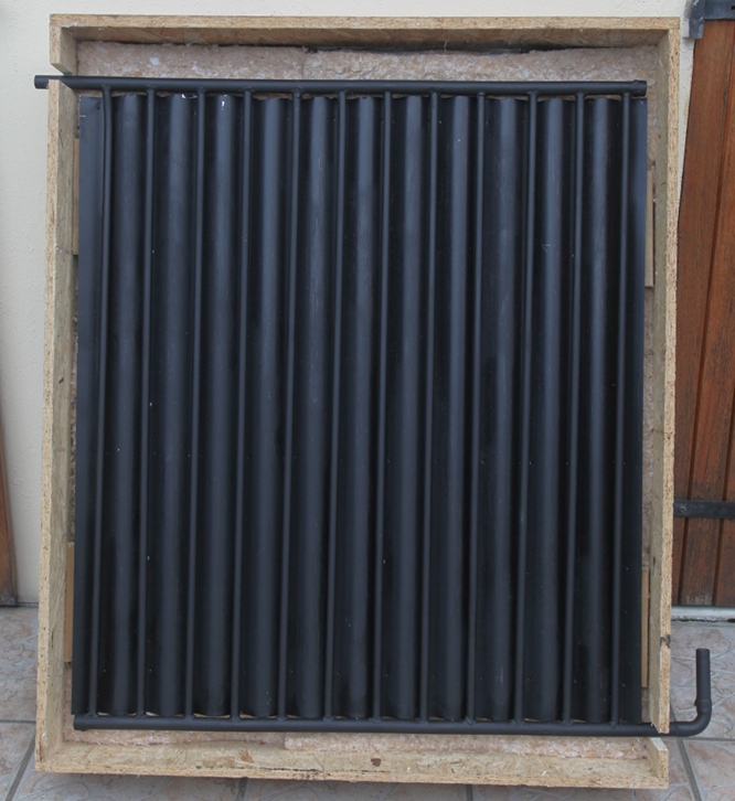

voici des petites nouvelles de notre projet de roulotte.
1) Notre capteur pour eau chaude solaire est presque terminé, il reste à poser la vitre. Pour nos petites compétences de bricoleurs, ce n'était pas une mince affaire, mais notre chemin a été ponctué d'aides chaleureuses.

le lien jean pain ne fonctionne pas. si tu as des images du capteur, je suis curieux de voir. je me demande comment ça peut être, pour que ce soit efficace et pratique. (enlèvement/renouvellement du fumier)
