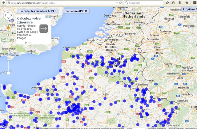

bien au nord de la loire, il y en a, dont richardel, tigrou, balajol...bohemes52 a écrit :Ce que je peux récupérer en solaire est le bienvenu
je pense qu'il y a à gratter en énergie. par contre, sans être compétent, je me pose quand même la question de la pertinence du drainback pour gratter le plus possible en hiver.
et évidemment, une fois l'isolation optimisée, aussi ne pas oublier de songer à du plancher ou mur chauffant, ou du surdimensionnement de radias pour exploiter les basses températures.
