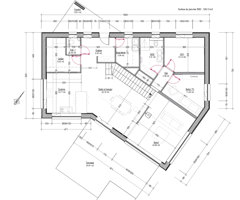

Le rez-de-chaussée est un rectangle orienté dans le sens du terrain, donc sud-est, avec une "pointe" au niveau du salon qui permet d'avoir le soleil plus longtemps l'après-midi (sinon à 14h il n'y en a plus, au printemps ou à l'automne c'est dommage).

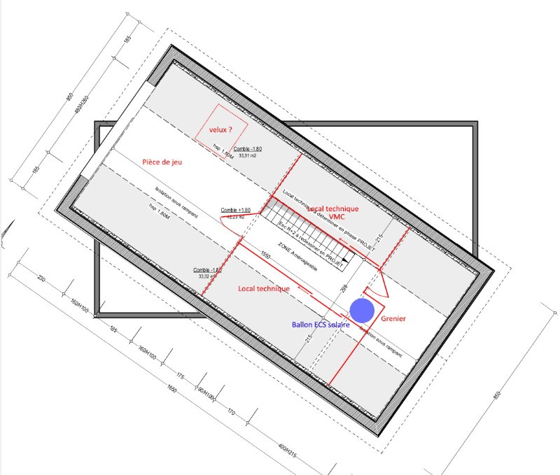

Le ballon sera un 400L, il sera posé dans les combles, juste derrière les capteurs, afin de minimiser au plus les conduits de fluide (et éviter de réchauffer la maison en hiver) et de minimiser les longueurs de tuyaux (les salles de bain seront les plus proches, la cuisine sera la plus éloignée à environ 15 à 18m). Il sera dans le volume chauffé, on le surisolera pour éviter la surchauffe mais bon au pire, les combles sont des pièces sacrifiables (un grenier, une pièce technique en sous-pente pour la VMC DF, une pièce technique pour ... je ne sais pas quoi encore, du bordel probablement (voir la micro salle serveur :D mais j'ai peur qu'il fasse trop chaud), et une salle de jeux/cinéma/musique/activité/ce qu'on veut).
Donc ballon de 400L très exposé au soleil d'été, on ne mettra pas trop de surface de capteurs, ou alors pas trop performants.

Plan du RDC
Plan du RDC
Avant Projet 3 - RDC.PNG (184.93 Kio) Vu 2197 fois

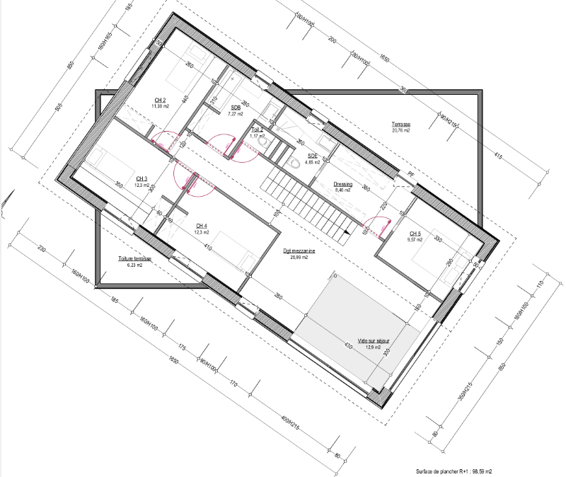

Plan de l'étage
Plan de l'étage
Avant Projet 3 - 1er étage.PNG (230.99 Kio) Vu 2197 fois
Plan provisoire des combles
Aménagement combles.jpg (81.4 Kio) Vu 2197 fois

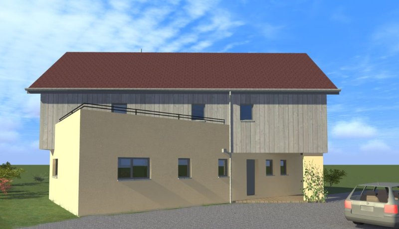

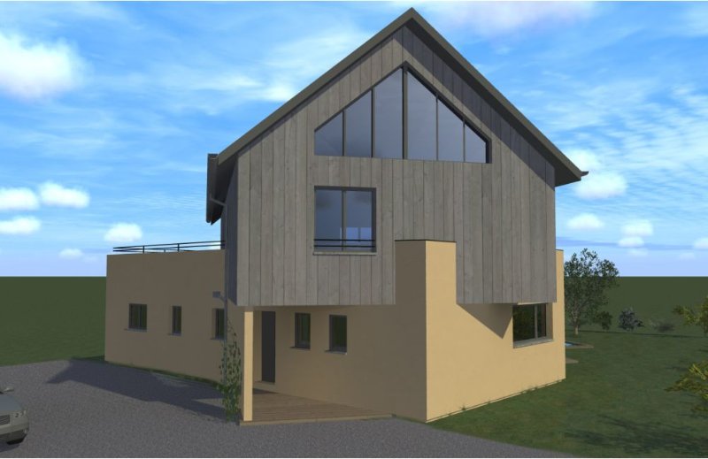

Et quelques vues de la maison pour se faire une idée.
Vue façade Sud
Vue façade Sud
Avant Projet 3 - Sud.jpg (62.7 Kio) Vu 2197 fois
Vue façade Ouest
Vue façade Ouest
Avant-Projet 3 - Ouest.jpg (52.63 Kio) Vu 2197 fois
Vue façade Nord
Vue façade Nord
Avant-Projet 3 - Nord.jpg (48.43 Kio) Vu 2197 fois
Le terrain est aligné face à la facade sud du RDC (en crépi jaune), et le sud est face à la toiture (en gros, la vue Sud est prise "de chez le voisin").
