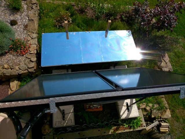

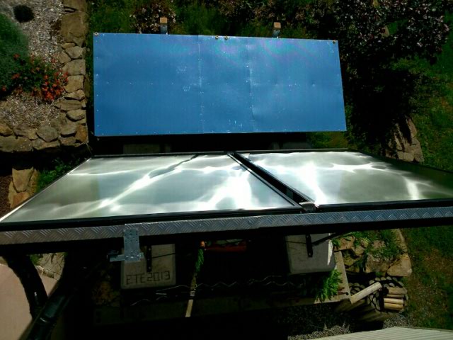

Bonjour toutes et tous,
pour ceux que cela intéresse, j'ai pris deux clichés des capteurs vu du dessus avec le réflecteur positionné différemment.
je pense que l'on perçoit bien la réflexion effective sur les capteurs sur la deuxième prise de vue.
En fait dans l'absolu le réflecteur pourrait se placer dans beaucoup de position. J'en ai déterminé 4 : fermé sur le bas des capteurs (occultant) - ouvert avec un angle d'environ 90° aux capteurs (été maussade) - ouvert à l'horizontal , parallèle au sol (fin d'hiver , mi-saison) - ouvert avec un angle plus ouvert encore (creux de l'hiver).
- reflecteur position horizontale .jpg (74.36 Kio) Vu 2766 fois
- reflecteur position été .jpg (58.25 Kio) Vu 2766 fois
Re: CESI 300L avec 2 GM tinox à 60 degrés
Bonjour AD44,
Il aurait été intéressant d'avoir un comparatif avec et sans ce réflecteur mais pas évident avec ce temps qui fluctue
En tous cas la fonction occultation est remplie

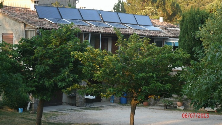

BJR.
En fait j'ai fait qq chose comme ça, mais avec des panneaux photovoltaïques,
devant les thermiques, mais à 25° d'inclinaison..(pente du toit..)
Sur le principe..réflexion...je pense que c'est bon, Mais aucune idée sur l'efficacité..
Seul le résultat compte...Thermique et photovoltaïque...ça donne...
CDLT.
CDLT.

- guy delsol
- Messages : 1311
- Localisation : rousson 30
ca donne ça....
- voltaique final (45).jpg (191.62 Kio) Vu 2643 fois
- AD 44
- Messages : 1389
ok dac!
De la toute petite expérience que j'en ai... et selon ta photo (et l'angle "apparent" entre PV et thermique) la réflexion me parait plutôt efficiente en hiver!
Ce qui ma foi est...nickel pour booster un poil le chauffage!
De toute façon, pas vraiment besoin d'en ramener une dose aux 6GM pour faire de l'ECS en été (surtout dans ton coin...)
