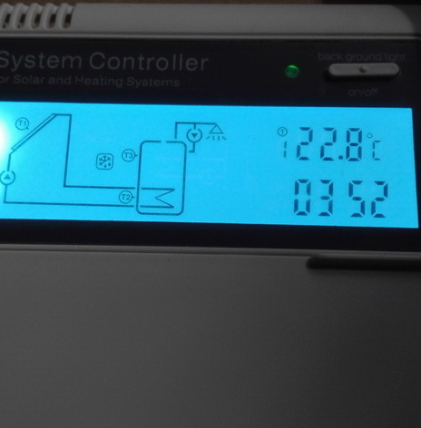

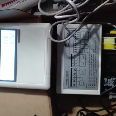

ça y est j'ai reçu mon SP24 de chez aliexpress, et du coup j'ai commandé des doigts de gants en diam 8 interieur ( les sondes font 4mm )
l'usage semble assez simple et d'assez bonne qualité pour du matos chinois.
qui viendra en remplacement du montage actuel

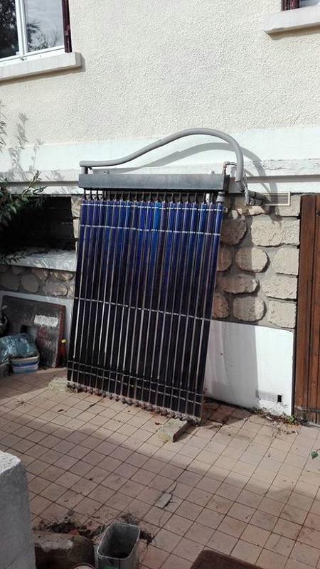

oyé oyé braves gens,
grâce à la générosité de Mr Garnier qui réside pas loin de chez moi, j'ai pu ce jour mettre en route le capteur à tube récupéré ( 20 tubes )
j'ai commencé hier tranquillement à brancher les tubes, mais je ne pensais pas que ça allait chauffer aussi rapidement, du coup, je me suis cramé 1 doigt, pour continuer, j'ai mis de l'eau dans la rampe, mais mine de rien, ça chauffe vite,
je voyais la vapeur se barrer. 10 min après avoir tout fini, ça bullait à mort et projetais de l'eau ^^ ( c'est clair que ça fonctionne )
par contre je suis tombé sur un os, la sortie que j'avais était une sortie conique un peu plus grande que du 20/27 sur un tube de 20 et donc j'ai du me lancer dans la soudure cuivre.
ce jour j'ai fini l'installation ( encore 1 ou 2 fuites à vérifier ) et à 16h, la pompe tournait et réchauffait les radiateurs de la maison.
le panneau est posé à 15° pour avoir le max en hiver et éviter les surchauffe en été. j'y placerais quand même surement un rideau.
le constat sur le 1er graph de mon thermo connecté est intéressante. ça reste à confirmer.
